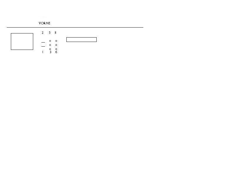

    Ja 4 und 7 sind jeweils dazwischen. 8 ist nicht belegt.
    Braun und braun/gelb ist lt. Schaltplan die Gurtkontrolle. Einfach weglassen wenn das Gurtschloß keinen Schalter dafür hat.
