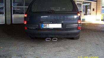

du kannst das Kennzeichen hinten in die Stoßstange setzen, musst aber für ausreichen Beleuchtung sorgen 5W (keine LED´s) mit e Prüfnummer, die nur auf das Kennzeichen strahlt. Dann muss das Kennzeichen mindestens 30cm von der Unterkannte bis zum Boden haben.
Aber eintragen lassen musst du es dennoch.
