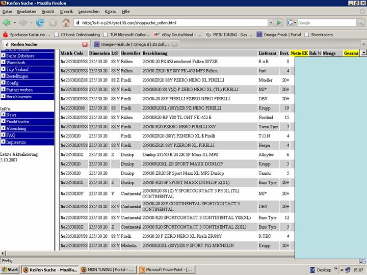

#84 So war mal bei der Dekra.
Also nen 235/30 ZR20 88Y XL würden die bei meinem Auto nicht Eintragen!Ablasten ist auch nicht drin,meinte er wegen dem Käfig und wenn,müßte ich überhaupt erstmal auf ne Wage um zu sehen was das Auto jetzt überhaupt wiegt
Leider gibt es den 235/30 nur mit Li88
Und was anderes geht nicht/will ich auch nichtNaja,werde jetzt erstmal verschiedene Hersteller fragen ob sie ne höhere Freigabe geben können für nen 88
muß ich mir alles nochmal durch den kopf gehen lassen :gruebel:
[blink]So jetzt mal an unsere Reifendealer[/blink]
Sucht mal eure unterlagen durch!!!
Es kann doch nicht sein das alle 235/30ZR20 nen LI88 haben
Was ist mit dem Dunlop SP Sport Maxx da steht keine LI angabe???los schaut mal nach bitte....
#90 k
EDIT: Hier steht auch nix von Lastenindex als Zahl und die haben 615 kg
http://www.omega-freak.de/mark…nzeigeid=2310#anzeige2310 -
