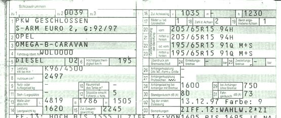

    Meinst Du, Du könntest mir die mal scannen? Schwärze ruhig die "riskanten Daten", aber ich treibe auch keinen Unfug damit. Was haben die denn als zul. Achslast hinten drinstehen? Bei allem unter 1230kg ist ja alles tutti, aber ich hab 1240 drinstehen und das sind tatsächlich 10 kg zuviel für 91er.
    Zur Not gehts nochmal zum TÜV, wenn nötig auch nach Hamm ;)
  • #22
    das wird dir nicht viel bringen, denn da steht als Achslast H nur noch 1160 drin, denn die Sommerreifen haben nur einen Index von 89 und da wurde die Achslast runtergesetzt.
  • #23
    weil es die 205er reifen nur in 94 und die 195er nur in 91 bzw. 95 gibt. habe den ganzen tag mit reifen zu tun, aber ein reifen mit 92er traglast ist mir in der gröss noch nicht unter die finger gekommen.
    gruss bummi
  • #24
    hier nochmal vom 2,5er da steht aber leider auch nur 1230 drin.
    Soltest du mit einem der 2 was anfangen können, sag bescheid.
    Dann Scanne ich es nochmal richtig ein, denn das sind nur Scans, die schon länger am Rechner sind.
  • #25
    Danke Dir!
    Das mit den 1230kg ist natürlich Mist. Warum nur habe ich 1240 kg? Damit darf ich sie um genau 5kg pro Reifen nicht fahren. Wie lasse ich das ablasten? Wieder hin zur Dekra und ne Änderung eintragen lassen? Geht das, dass er mir dann einfach ne 1230 reinschreibt und von mir aus auch das max. Gesamtgewicht um 10 kilo runter und dann darf ich die Reifen fahren? Die 35 Euro Eintragung oder Änderung haben sich beim nächsten Winterreifenkauf amortisiert.
    Und ich könnt wetten, dass jemand von Euch, der na max. Achlast H 1240 hat, wie ich, die Reifen auch nicht drinstehen hat :(.
    Aber danke Catera, ich werd das mal ausdrucken und him als Bestätigung mitnehmen, dass zumindest bei 10kg weniger ich die Dinger fahren darf. Wenigstens steht da keine Felgengröße drin ;).

    prinzipiell kann dir der prüfer die hinterachslast (und nur hinten, vorne geht es nicht) herabsetzen.
    es gibt aber interne schreiben der autohersteller dies nicht zu tun.
    kommt also drauf an an welchen prüfer du kommst bzw. wie gut man sich kennt.
    bummi
