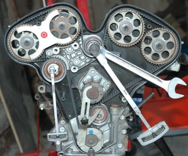

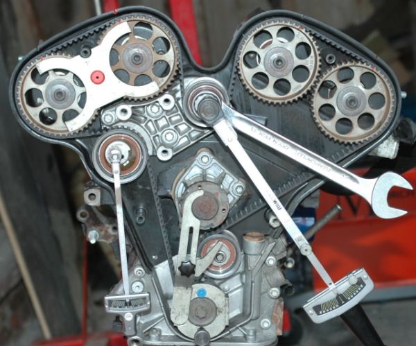

#47 So. Alles wieder zusammen genaut.
Mein Omi schnurrt wieder wie Kätzchen.
Den Zahnriehmen haben wir ohne Spezialwerkzeug zusammen gebaut.
Die Zahnräder sind ja mit Ritzen gekennzeichnet und ein wenig Tip EX tut es auch.
Also wir haben das Spezialwerkzeug überhaupt nicht gebrauchtDer ganze Spaß inkl. Zahnriehmen 500,-€
#48 Hm net schlecht und der läuft richtig normal ruhig? Weil will am Samstag auch den Zahnriemen wechseln aber bin noch auf der suche wo ich das Spezialwerkzeug kriege. Wenn ich nichts bekomme dann werde ich es wahrscheinlich auch so machen. Mit wieviel NM hast du die Schrauben festgemacht von dem Zahnriemenkit(Spannrollen,Umlenkrollen usw.?
#49 Ich zitiere das tolle Buch:
Zahnriemenlaufrolle an Block 40Nm
Zahnriemenlaufrolle an Konsole 20Nm
Zahnriemenlaufrolle an andere Halterungen 40Nm
Zahnriemenspannrolle an Halter 20NmKeine Ahnung was was sein soll...
Im Kit bekommst Du eine einzelne Laufrolle, die direkt an den Block kommt, dann nur noch eine Konsole, auf der eine Laufrolle (zum Umlenken zwischen rechten und linken Nockenwellen) und die eigentliche Spannrolle sitzt. Aber mit welchem Drehmoment diese Konsole (wenn sie überhaupt so heißt) angezogen wird??? Keine Ahnung, steht hier nicht und auch nichts anderes, was das sein könnte, aber mit 40Nm machste da wohl nix falsch.Aber zusätzlich:
Spannrolle der Keilrippenriemens an Kopf 40Nm
Riemenscheibe, Lenkhilfspumpe 20Nm
Lenkhilfspumpe an Aggregateträger 25Nm
Die Teile müssen nämlich auch weg, sonst kriegste den Zahnriemendeckel nicht ab. -
