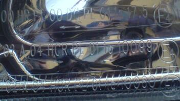

  • #23
    wenn die Scheinwerfer für Xenon zugelassen sind, muss HCR und DC drauf stehen.
    Das Steht bei den Depos drauf. :)
  • #25
    100% kann ich es natürlich nicht sagen.
    Aber wenn deine Brenner und die Steuergeräte eine E Prüfnummer haben und du die für Xenon geprüften DEPO´s hast.
    Eine ALWR und die Reinigungsanlage nachgerüstest hast.
    Sollte es kein Probleme Probleme geben.
    Natürlich sollte der Omega auch in diesem Bj. mit Xenon gebaut worden sein.
    Ansonsten eintragen lassen.

  • #27
    es gibt von Depo für den Omega.
    H1/H1 Scheinwerfer
    H1/H7 Scheinwerfer
    D2S/H7 Scheinwerfer
    Auf den letzten 2 sind die Prüfnummern für Xenon Brenner und für Teelichter drauf.

  • #30
    das ist schon richtig so. :)
    D2S/H7 Scheinwerfer
    In der Linse ist H1 oder D2S.
