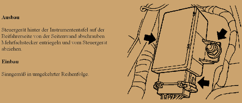

    Tachsen! Steureteil sitzt auf der Beifahrerseite über dem Motorsteuerteil. Ist so ein schwarzes Kästel, wo Kickert drauf steht.
    Habs bei meinen Seni damals auch nachgerüstet, brauchte nur den Orginalstecker vom Relaise abziehen und den in den Empfänger stecken und das Kabel vom Empfänger wieder in das Orginalrelaise. Ging ganz einfach und war in 5 Min. erledigt.

    Habe noch ein Relais von in.Pro bei mir....einfach das originale Steuerteil gegen das von in.Pro austauschen und fertig....bei Bedarf (25€) einfach ne Mail....
