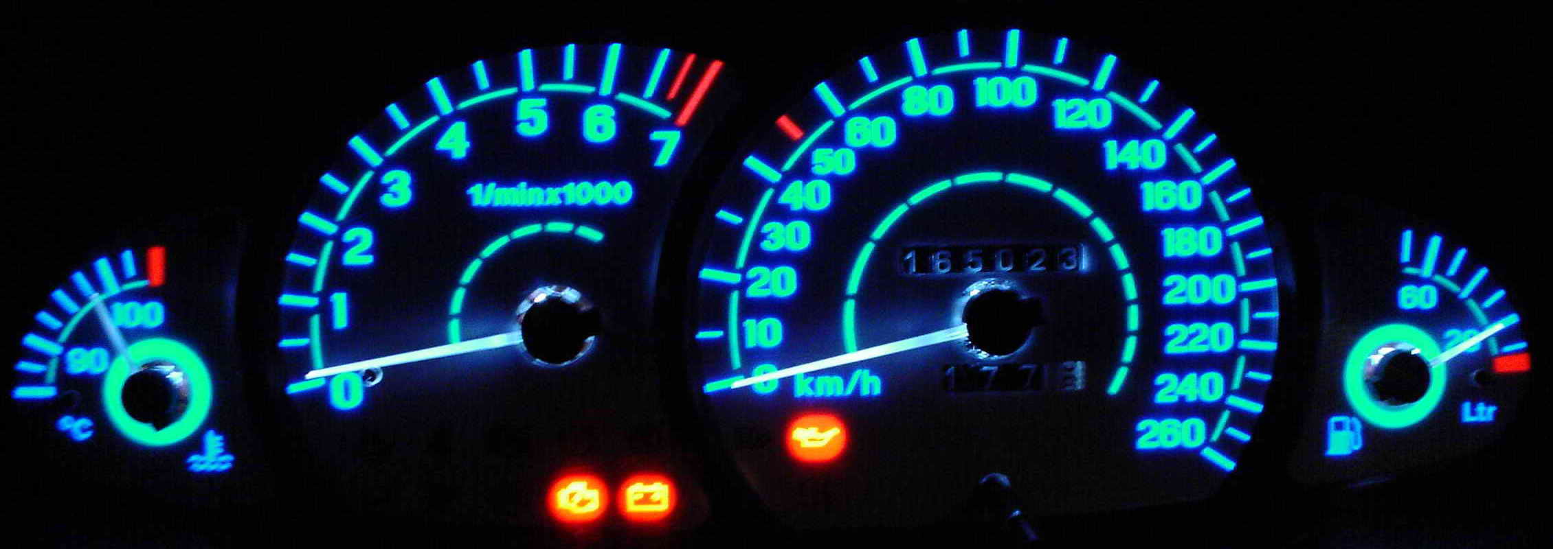

Also ging alles... Jippi dachte ich ! Aber beim genaueren hinsehen und probieren habe ich festgestellt das meine ABS Kontrollleuchte und meine Motor Kontrollleuchte nach anlassen des Motors leicht glimmten und das wenn ich blinkte die Warnblinkkontrollleuchte erst einmal schwach und dann einmal hell mit blinkte und das immer abwechselnt.

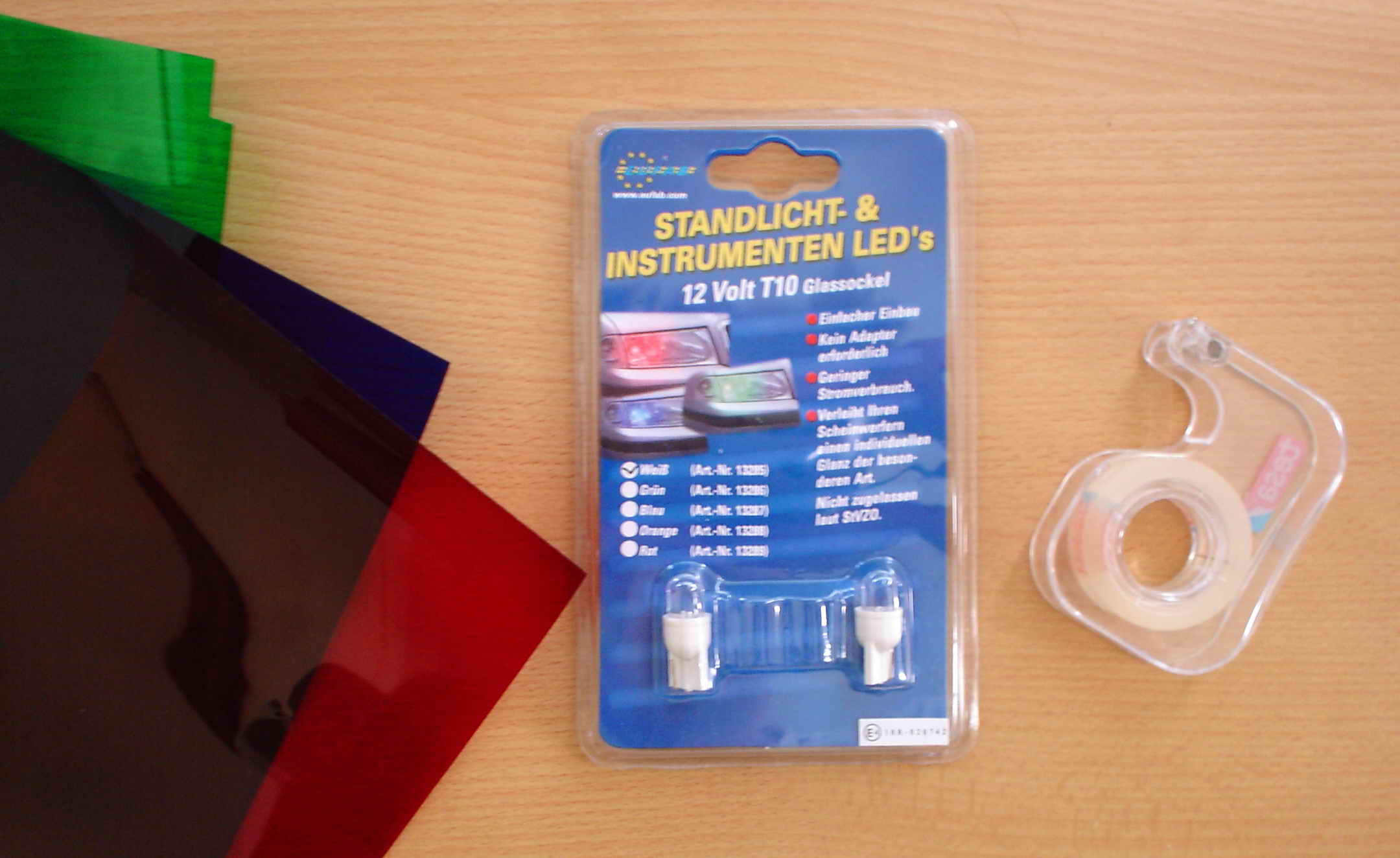

Und prommt ist mir da was eingefallen. Paar 36 Farbfolie man wieso bin ich nicht gleich darauf gekommen. Ich also nächten Tag los Paar 36 Farbfolie gekauft (wo man die bekommt dazu später mehr) hmm ja aber wie machst du die auf der Rückseite fest sodas man keinen Weissen schein durch sieht... hmm also ich überlegt wenn es beidseitiges Klebeband gibt muss es das auch als Transparent lösung in klein geben... ich dann auch gleich in den Baumarkt und siehe da Kristall Klebeband beidseitig klein. Geil alles vom Vortag vergessen und mit frischen Elan wieder ans Werk. Also alles wieder raus. Zeiger ab, Scheiben raus, LED`s raus und los gings.
Ich alles abgemessen und zugeschnitten. Goil wieso nicht gleich so. Klebeband zuerst auf die scheiben kleben aber nur ganz leicht rauf legen wegen der Luft und auch über die ganze länge der Tacho Scheibe kleben denn Fingerabdrücke sind auch nicht so schön und es hat auch noch einen netten neben effekt die Scheiben halten besser auf dem Tacho. Also nur an der linken und rechten seite des Klebedands anfassen und auch drauf achten das dass Band sauber ist also keine haare oder fusseln daran kleben. Dann die Folie auf das Klebeband legen und mit einem Tuch die Luft rausdrücken fertig. Nun nur noch die Sportkontrollleuchte,Fernlicht,Blinker und Warnblinkkontrollleuchte die ich natürlich alle Blau gemacht habe sieht sehr geil aus aber das ist ja geschmackssache Ihr könnt sie auch grün oder rot machen jedem selbst überlassen. Dann noch beidseitiges Klebebaand auf den rest der Tachoscheiben kleben da müsst ihr aber nicht so auf fusseln auchten denn das sieht man dann nicht mehr. Und zu guter letzt die Tachoscheiben auf den Tacho kleben.

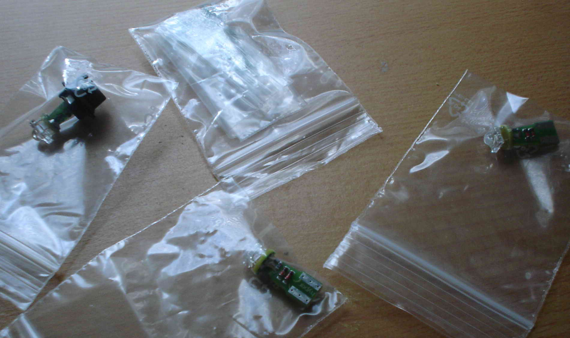

Achtet genau auf die Löscher das die genau mittig sitzen (Zeigerstopper bei der Tankanzeige, Drehzahlmesser und Temperaturanzeige) sonst sieht es nachher wenn die Zeigerbeleutung an ist unschön aus. So dann wieder die Orginal Leuchten einsetzen (nur die Kontollleuchten nicht die Zeigerbleeuchtung) Bei der Zeigerbeleuchtung nehmt ihr LED`s aber die grossen nicht der billige e-bay abklatsch die Kosten zwar mehr sieht aber extrem geil aus wenns fertig ist 12 Volt T10 Glassockel (Weiss). Ich habe auch Rot probiert sieht aber nicht so schön aus wie weiss. Ich hab da unten mal ein Bild für euch gemacht wie die aussehen. Die müsst ihr auch nicht anschleifen da sie ja jetzt nur noch die Zeiger beleuten und nicht die ganzen Scheiben.

Materialien
Paar 36 Farbfolie grün,blau und rot gibs bei Conrad oder in jeden Licht und Ton Geschäft.
Fragt nach resten kommt billiger. Denn ihr braucht eh nicht viel.Kristall Klebeband beidseitig (wichtig)
Sanndlicht & Instrumenten LED`s Weiss 12 Volt T10 Glassockel
3 Stück. Oder rot grün wie es euch zusagt. Ihr müsst aber 4 Kaufen also 2er Pack.Zwei Quetschwerbinder und 1/2 meter Kabel für Inverter
Kabelbinder für Inverter und Tesa Powerstrips zum fixieren.

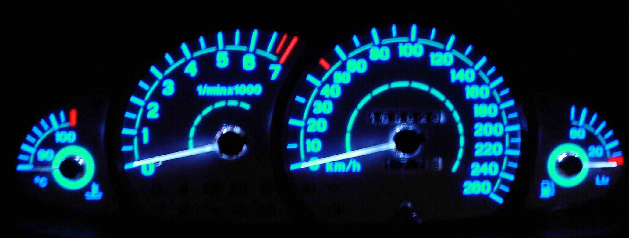

Und das Ergebnis spricht für sich

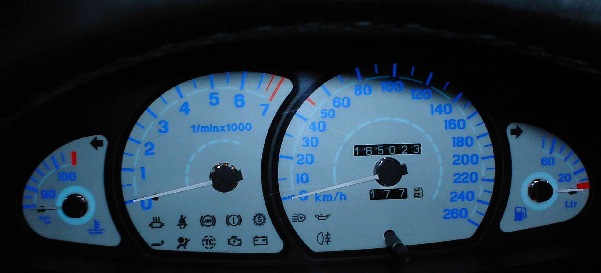

Habe es nun auch endlich geschafft meinen Tacho auf Plasma umzurüsten.
Dank User XXLs Hilfe.
Er hatte viel Geduld bewiesen und sich dabei mal über die Schulter gucken lassen (obwohl er das eigentlich nich mag)So sah es dann aus:

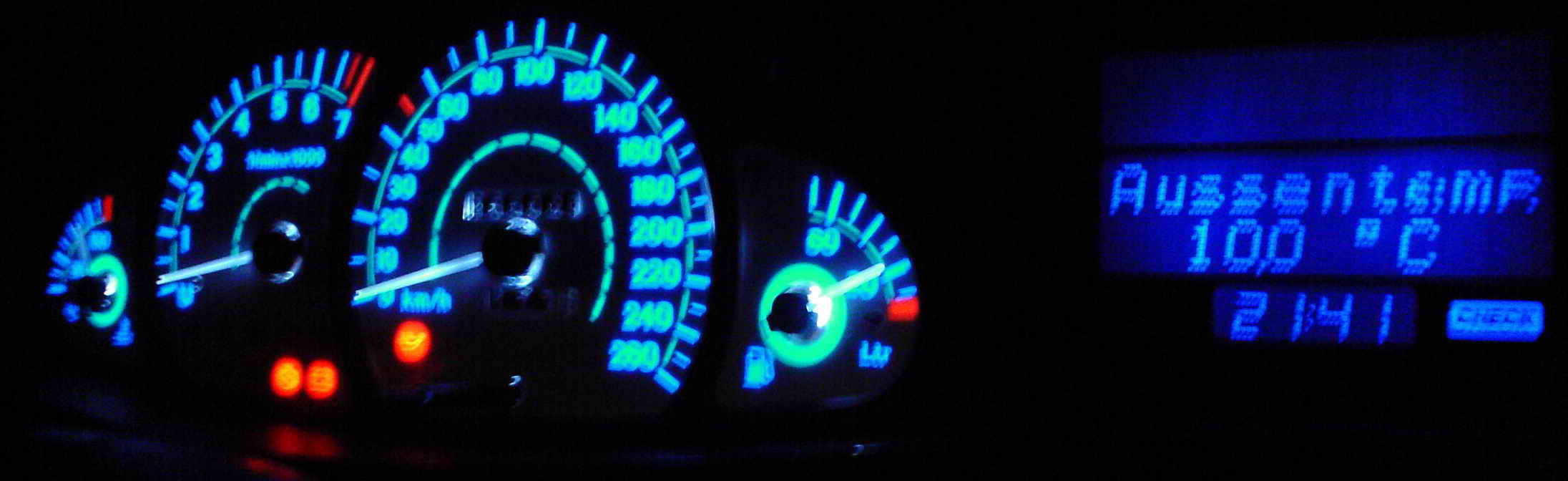

Haben das genau so gemacht, wie oben beschrieben. Mir war allerdings das rot der Zeiger und der Kilometeranzeige nicht hell genug. Deswegen habe ich die LEDs durch folgende ersetzt:
http://www.hypercolor.de/produ…-SuperFlux-LED-axial.htmlDie Fassung wird hier mit dem Typ W5W angegeben. Dies ist nur eine andere Bezeichnung für den T10 Sockel.
Damit sie besser leuchten und die mittlere reinpasst, müssen die LEDs noch leicht an der fassung gekürzt werden. Einfach 3-4mm mit einer kleinen Bügelsägen absägen. Habe da mal ne kleine Skizze zu gemacht:
Und danach sieht es so aus:
Die LEDs kosten zwar eins/zwei Euros mehr, aber es lohnt sich auf jeden Fall.
