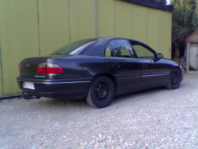

    Bei mir liegen nur 2 Ringe auf. Dafür hängt er auch (leider) nicht so tief im Radkasten sondern steht noch recht hochbeinig da :(
    V6 CRuiSeR
    Ist das das derzeitige Bild in deiner Galerie?
    Bei mir liegen ja auch nur 2-3 Ringe auf aber das sollte ja auch nicht sein.
    Welche Felgen, Reifen hast denn drauf. Mit meinen 18Zöllern sieht es nett aus(die Tiefe) liegt ein paar Zentimeter über den Reifen. Muß mal neue Bilder machen. Mit den H+R Federn war der Gummi schon unter der Kante. Da lagen auch faßt alle Ringe auf.
