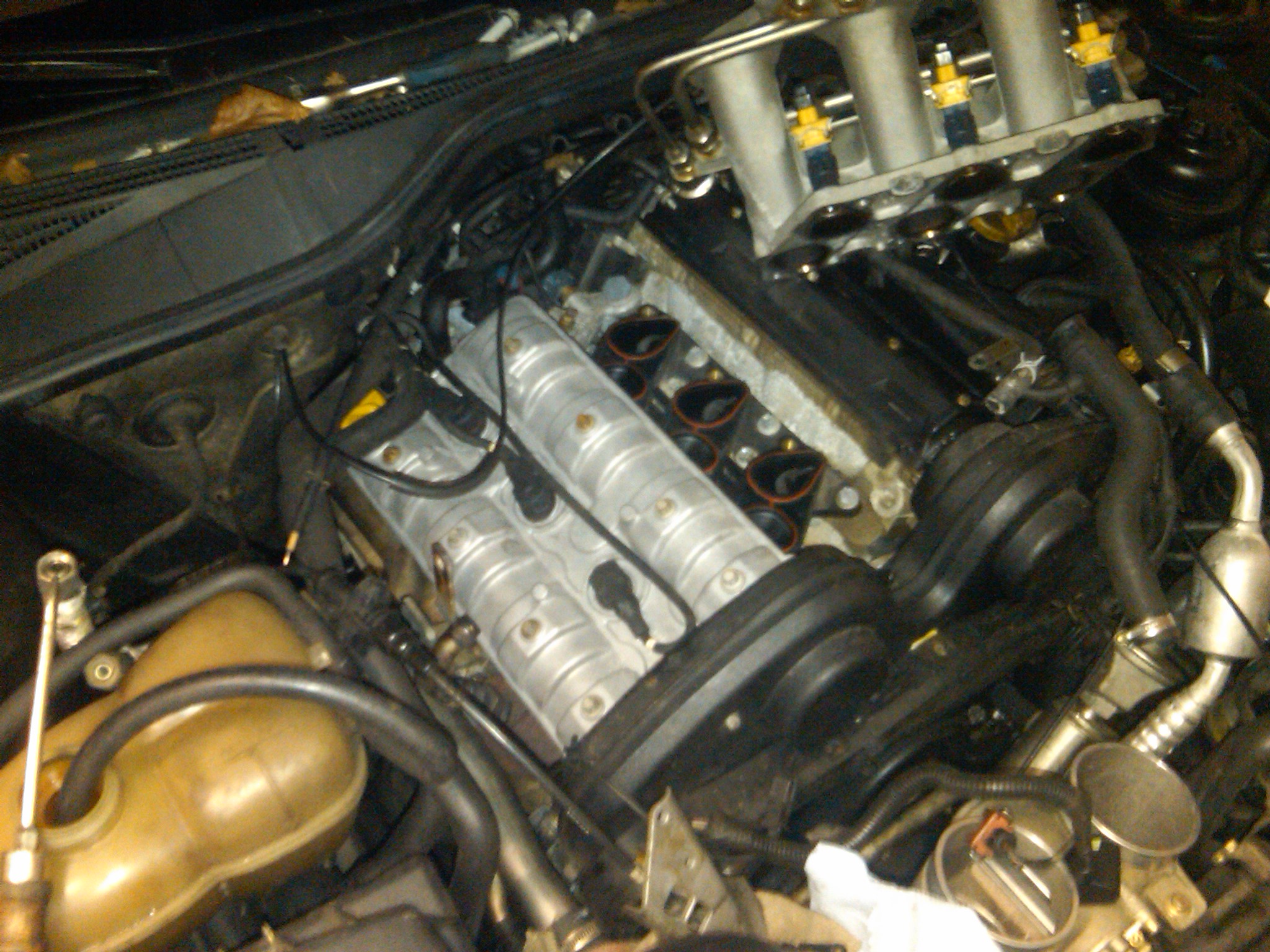

    Also ich hab auch die Vectra Deckel drin.. und is dicht wie bombe... mit dem stutzen... also ich hab nen tip top trichter mit "etage" für 13 euronen gefunden... so geht das ganz easy... nur um den einfülldeckel aufzuschrauben braucht man gelenkige finger ;) also ich bin auf jeden Fall befürworter der Aludeckel!

    hallo, ich häng mich mal mit an
    mein Omega Ölt wie sau
    zahnriemen steht auch an
    war die woche in der werkstatt und die meinten die plastik ventildeckel wären gerissen
    und ich sollte neue besorgen bevor wir an die sache gehn, in einem zug zahnriemen und abdichten
    jetz hab ich mich schlau gemacht, neue Plastikdeckel kosten mit dichtungen 370 euro
    und könnte ein paar aludeckel vom vectra für 150 bekommen
    hab mich für die alus entschieden weil die eben langlebiger sind
    jetz die eigentliche frage, welche ventildeckeldichtung soll ich da nehmen, die vom omega oder die vom vectra ?
