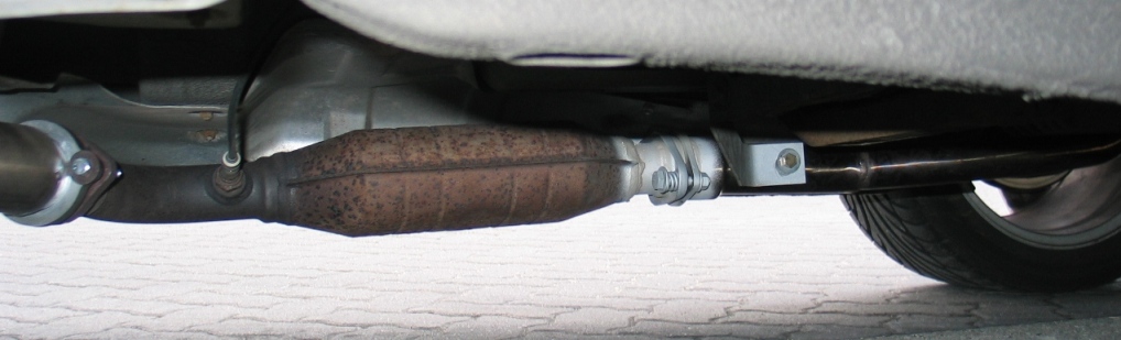

    Kannst du davon mal ein Bild machen?
    Würde mich mal interessieren, was da gemacht wurde.

    und wenn du die Cam mal drunter hälst, vieleicht sieht man ja ein bischen was.

    So sieht er aus!
    Was mir grad nochmal extrem aufgefallen ist: wenn ich bei kaltem Motor starte, dann scheppert der Auspuff wie nix Gutes. MAche ich die Tür auf hört es sich aber normal relativ normal an. Erst dachte ich er schlägt irgendwo gegen. Nach ca. 50m Fahrt legt es sich dann aber wieder. Bin echt ratlos.

    hat doch gut geklappt mit dem Bild. :)
    Also die Bastuck scheind richtig montiert zu sein, aber was hat der da vorm Kat gemacht? Der Winkel vom Kat stimmt nicht, das Flexstück fehlt. Normal ist vor dem Kat keine Schraubverbindung. Dadurch kann es auch sein, das alles soweit runter hängt.
    Duch die Hitze dehnt sich das nochmehr aus und hängt dann beim fahren noch tiefer.
    Ich würde nochmal hinfahren und ihm sagen, das er wieder ein Flexstück einsetzen soll und die Schraubverbindung mit den Federn durch eine Schweißnat ersetzen soll.
  • #49
    Hm, aber er hat ca. 25cm abgeschnitten. wo soll er die denn wieder hinpacken?
    Dann müsste er ja den Krümmer kürzen und das halte ich für keine gute Idee.
    Der orginale Krümmer war dann wohl kürzer? aber eigentlich sollte der Fächer auch an die Serienauspuffanlage und die Bastuckanlage an den Serienkrümmer. So hätte doch eigentlich alles ohne Umbau passen müssen. ?(

    ich hatte das irgendwie mit dem Fächerkrümmer überlesen. :O
    Da kommt glaube ich kein Flex Stück dazwischen.
    Er hat also doch nichts falsch gemacht.
    Ich würde sagen das der Fächer vom Winkel nicht so ganz stimmt.
    Entweder Fächer zurück schicken und einen Passenden schicken lassen,
    oder Fächer warm machen und hoch biegen.
