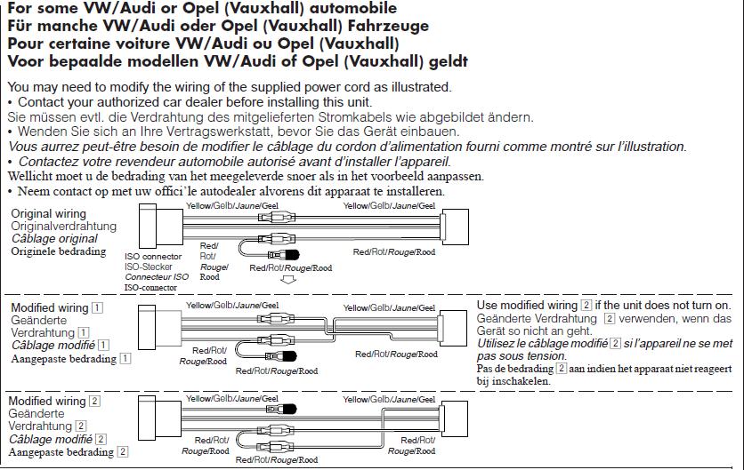

    Hi Michael,
    bei meinem JVC war so ein Adapterkabel wie du es von Conrad verlinkt hast dabei. Und zwischen den beiden Steckern war dort auch die Möglichkeit dauerplus zu tauschen.
    Ich hab mal die Anschlussanleitung von meinen angehängt, da kann man das auf Seite 3 rechts oben sehr schön sehen.

    Sorry, mann kann ja keine PDFs hochladen. Hab mal ein Bild von der entsprechenden Stelle eingefügt.
    Vielen dank für das Bild und die Info. Ein Stecker mit strippen war bei meinem Radio auch dabei .... aber dann hätte ich die Kabel vom Originalstecker abknippsen müssen.
    Habe mir bei Afra nen Adapter gekauft für 15 Teuro .... nun funzt alles wieder bis aufs Display halt, aber damit kann ich leben.
