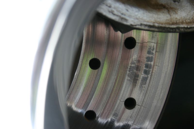

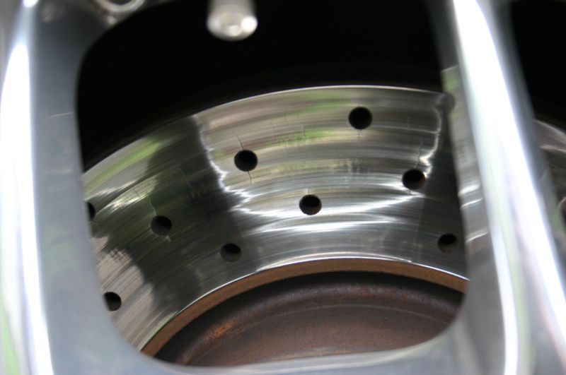

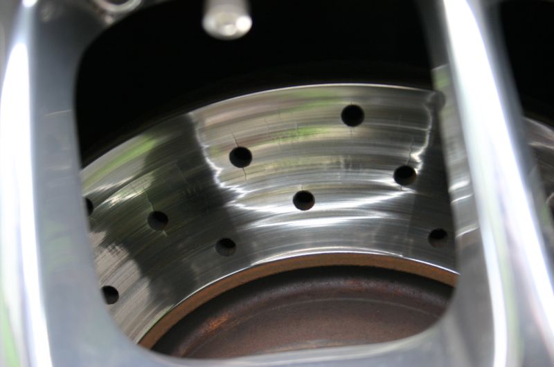

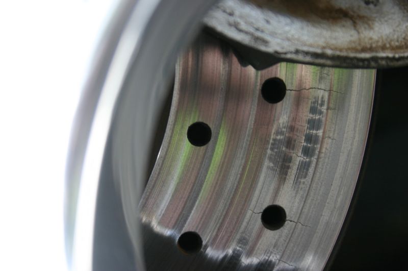

    Probs die mit den Gelochten Auftraten, bei ca. 25tsd Laufleistung
    Risse und Wellen.
    Bie Wellen entstehen lt. Aussage einiger User aus dem cavweb-forum durch nicht schnell genug abgeführte Hitze.
    Dort sind auch Probleme mit den Rissen und der Wellenbildung, bekannt, die grad mit Sportbelägen auftreten.

    Sieht ja richtig gefährlich aus auf dem foto 8o 8o !!!Hätte kein gutes gefühl beim bremsen!! Ich würde mir so etwas nicht kaufen die nicht gelochte sind doch gut und ich glaub mal sogar billiger als gelochte!!
    Gruss Dirk

    also das sind noch die harmlosen Risse :)
    Aussage Zimmermann, ja da müssen sie halt nicht so oft Bremsen :)

    Da ich an Lkws schraube und da die Scheibenbremse auch schon lange einzug erhalten hat,kann ich sagen,das die gezeigten Risse unbedenklich sind.Laut Handbuch "Knorr Bremse" oder "Wabco" sind solche risse,solange sie quer verlaufen, bis zu einem bestimmten grad,absolut unbedenklich.
    Was natürlich die sache trotzdem nicht einfach macht ist,das der eine absolut keine probs hat und der andere hat sie..Wie man sich entscheidet,kann gut oder schlecht sein... ?(
