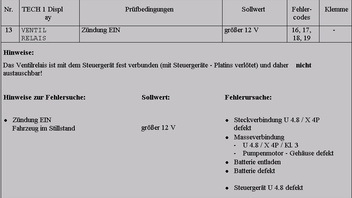

    nach dem mein omi für 5 stunden wieder komplett fehlerfrei war, hat mir der tüvmann wohl mein abs/tc wieder geschrottet....ich hab en fehlercode 19 ventilrelaiskreis ausgelesen....sind das die ventile vom hydroagregat??? auf was muss ich achten wenn ich diese wechseln will...hab noch 2 daheim rumliegen....

    Danke erstmal...ich hab das steuergerät schon getauscht...da sind 2 50A Relais drauf, die man nicht wechseln kann und 3 Ventile im Hydroblock fürs abs...die sind gesteckt(Kabelstecker). Hab pro Ventil im hydroblock 2.2 Ohm....an meinem ausstausch was hier noch rumliegt hab ich 1.4 Ohm....Die Masseverbindung an den hydroblock hatte 3.6 Ohm...da werd ich als erstes mal suchen...für weitere tipps zum ausbau des hydroblocks wär ich sehr dankbar...da ich eh bremsflüssig wechseln muss und noch so en block hab...werd ich ihn mal tauschen...
