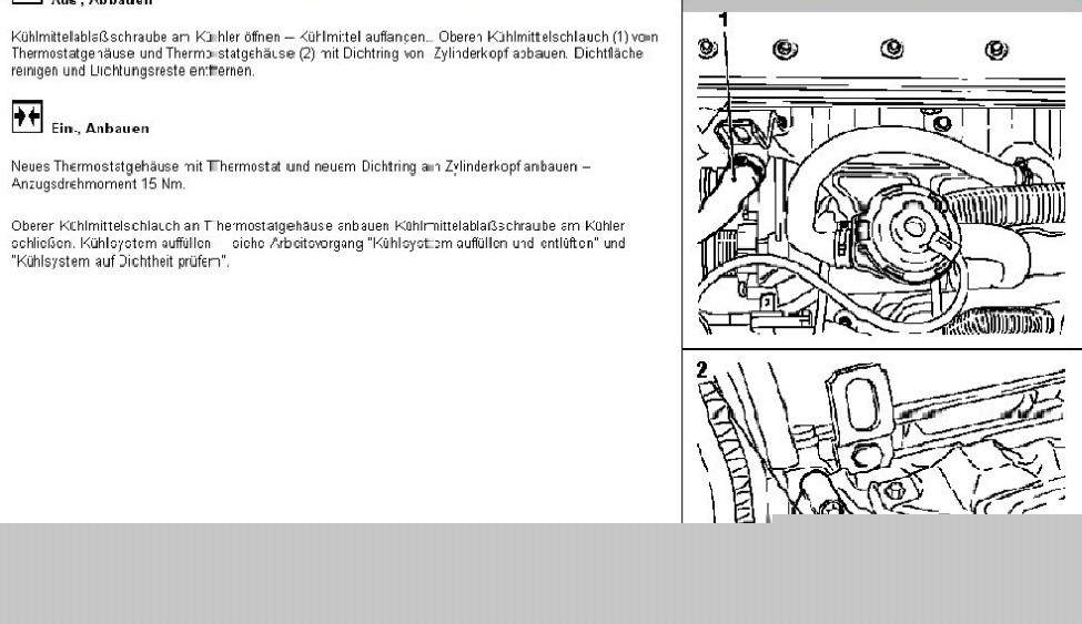

    will morgen bei meinem 98ger 2.0l 16v den Thermostat wechseln. Leider weiß ich nicht wo der sitzt und ob es Probleme bein ein- und ausbau gibt.Wieviel Zeit nehmt dies in Anspruch. Könnt ihr mir bitte weiter helfen??? :P
    Kannst vorher das Kühlwasser untem am Kühler (Fahrerseite) ablassen , da ist so ein roter Verschluß den man aufdrehen kann (siehst Du nur von unten) . Dann kannst Du das Kühlwasser einfach auffangen und später wieder reinkippen . Das Gehäuse ist mit zwei Torx Schrauben befestigt und es ist etwas fummelig den Dichtring drauf zu bekommen , geht am besten mit etwas Dichtmasse .
