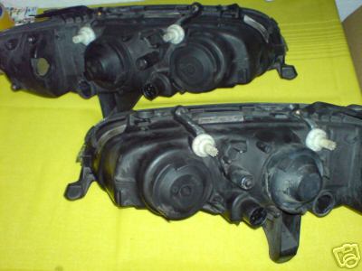

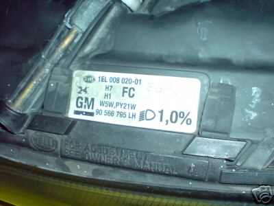

    Hallo die Runde
    So jetzt hab ich auch mal infestiert.
    Ich habe mich entschloßen mich von meinen alten "milchigen-standartscheinwerfer" zuverabschieden und mir dafür die von Hella einzubauen.Ich wurde dazu ja sehr gut schon von euch beraten. DANKE!!!
    Die schönen Leuchten vor mir sind nun aber ohne E-Stellmotor.
    Wie ich aus euren Aussagen erfahren habe kann ich die Elektrischen-Stellmotoren von meinen Alten "Standi" übernehmen.(Einbauen)
    Wäre vielleicht einer so nett und könnte mir eine genauere Beschreibung dazu geben, wie ich erst mal die Scheinwerfer ausbauen kann, die Alten.
    Und dann, was ich an den Neuen beachten muss.
    Ich habe schon nützliche Information aus der Rubrik entnehmen können.
    Einstellen des Lichtes u.s.w.
    Aber wie geht das mit dem E-Stellmotor.
    Und dem Ausbau der SCheinwerfer?
    :nixweiss: :idee:
    wie erkennt man sie@
    Hinten steht "Hella" klein mit dem Zeichem, unten am Rand.
    Wenn nötig liefere ich das Bild nach.
    Ich danke euch SEHR!!!
    Schöne Grüße Bernd.
