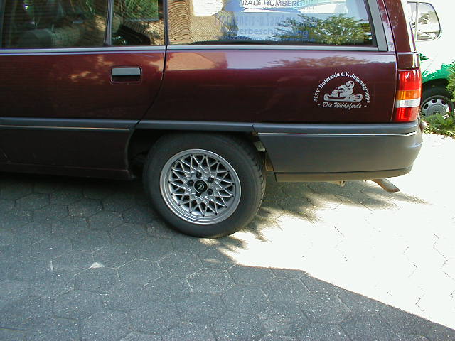

    Hallo.
    Ich habe mir nen Satz dieser Felgen für meinen Ommi besorgt.
    Diese will ich jetzt Sandstrahlen und Pulverbeschichten.

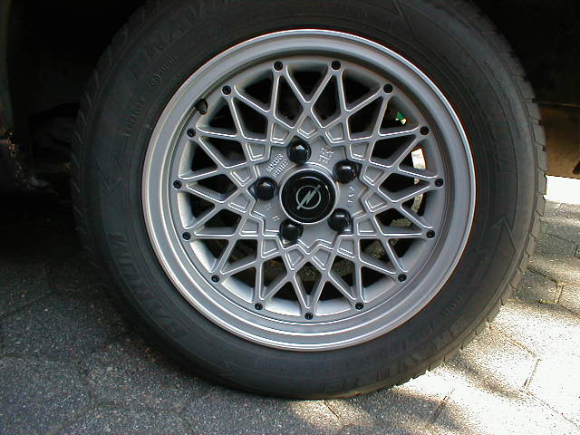

    An diesen Felgen sind ringsum diese Inbus-Zierkappen aus Kunststoff.
    Die muß ich dazu entfernen, was nur mit ausbohren geht.
    Weis jemand ob ich diese Kappen noch irgendwo bekommen kann, und wenn ja wo?.

    Hallo.
    Sie sind Lackiert. Und der Lack muß runter weil er sonst beim Beschichten aufkocht.
    Außerdem sehen sie ziemlich bescheiden aus.
    Und kosten tut es auch nichts weil ich das bei uns im Betrieb machen kann. :D

    Ich hab auch schon ne Idee wie ich das Problem mit den Plastikstöpseln löse.
    Die sind weder über ATS noch über Opel zu kriegen.
    Ich wollte erst M7 Gewinde in die Löcher schneiden und dann Edelstahlschrauben reindrehen.
    Hab nen Händler für die Schrauben gefunden. Der will für 75 Stück 99,- Euro haben. 8o
    Die günstigere Lösung ist M6 Schrauben mit Silikon oder sowas in der Art einkleben. Ich denk mal das werde ich machen.
    Eventuell werde ich sie vorher noch Elektropolieren, mal sehen was das kostet.

    mit Silicon ?
    die Variante mit den edelstahlschrauben find ich besser (leider ganz schön teurer)
    aber wenn du schon "fuschen" willst dann hol dir doch einen 2 Komponenten
    Kleber für Metall, der ist immernoch billiger als die Schrauben.
    Denn Silicon ist ja auch nicht für die Ewigkeit und man muss ziehmlich
    sauber damit umgehen können.
