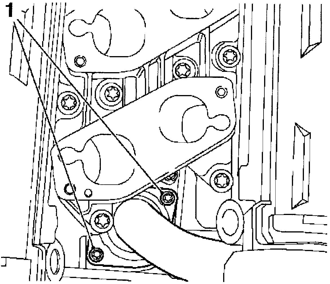

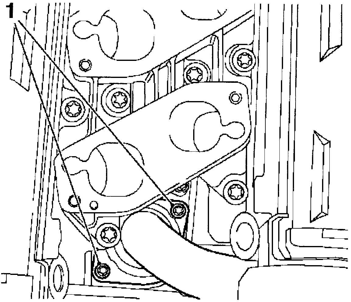

#3 Hoffe kann dir so helfen
Aus-, AbbauenAnsaugbrücke abbauenKühlmittelrohr ausbauen Befestigungsschrauben (1) von Zylinderblock abbauen und Thermostatgehäuse mit Thermostat entnehmen.
Ein-, Anbauen
Neues Thermostatgehäuse mit neuem Dichtring an Zylinderblock anbauen – Anzugsdrehmoment 20 Nm. Kühlmittelrohr einbauen Ansaugbrücke einbauen
Edit:
natülich mußt du die Ansaugbrücke auch abbauen (hatte ich vergessen)

#6 hallo....
genau da liegt der knackpunkt,das ist seitlich am rechten zylinderblock festgeschraubt und man äusserst schwer ran,da noch das ABS-steuerteil im wege ist und ausserdem ist auch noch das rohr für den Ölmesstab dran,wenn du das ab hast kräftig und mit viel gefühl am rohr ziehen,da es mit einen gummi-o-ring im thrmostatgeäuse sitz....
viel spass beim basteln und viel erfolg dabei....
