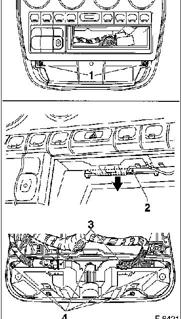

    Hallo ,
    wenn Ascher und Radio (inkl. Rahmen) ausbaut sind schaust Du mal von schräg unten mit einer Taschenlanlampe in den Radioschacht . Dann siehst Du oben einen Vierkant aus Metall , das ist der Hebel um das komplette Bedienteil auszurasten . Den Hebel musst Du nach unten ziehen .
    Sei vorsichtig , es haben schon genügend Leute anstatt dem Vierkant eine Metallstange von der Heizung erwischt und diese herausgerissen , die bekommst Du ohne das Armaturenbrett auszubauen nicht mehr rein ;)
    Die Displays und Schalter sind mit Lichtleitern verbunden , insgesamt brauchst Du 5 neue Birnchen mit Fassung . Nur einzelne zu tauschen ist nicht ratsam , meist geht dann nämlich direkt die nächste kaputt .
    Die Birnchen bekommst Du beim FOH . Ich hoffe die haben den Preis schon gesenkt , hab vor 1,5 Jahren noch satte 22 Euro für 5 so kleine 3 Watt Birnchen bezahlt .
    Andre
    Edit : auf den Bild Nr. 2 ist der Vierkant zum ausrasten .
    Jo danke für die Zeichnung die Hilft mir sicher weiter.
    Hab grad eben nochmal geguckt(lässt einem ja keine Ruhe)
    Es fehlt die Beleuchtung des Umstellers für die Düsen und die Beleuchtung der + und - tasten rechts. Beleuchtung des Display Rechts ist i.o.
    Denke aber auch mal das wenn ich das Teil einmal raus habe das ich dann direkt alle neu machen werde
    Gruss Marco / omega96
