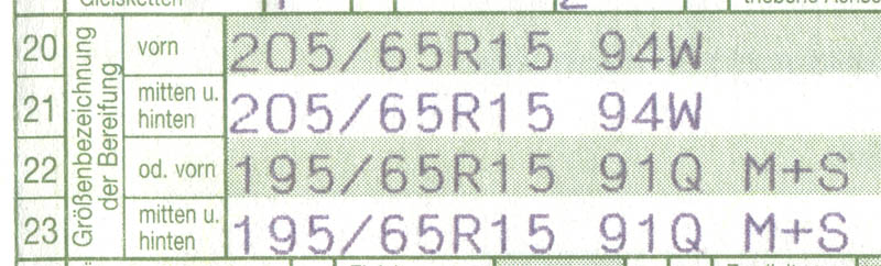

#4 tragfähigkeitsindex kannste aus der achslachst ableiten ... die steht im alten schein über den reifen/felgen und wenn du dazu nix findest oder nicht genau weist geh zum nächsten reifen dealer bei dir umme ecke und frag den der wird das denke ich mal wissen oder omega-cruiser muß sich hier mal zu wort melden
#5 Kommt aufs Baujahr an, bei meinem MJ95 ist es wie bei Catera, als kleinstes sind 91-er eingetragen. Beim Facer reichen die nicht mehr, weswegen dort auch keine 195-er mehr drin stehen.
Es dürfen nur Reifen gefahren werden, die nen Tragfähigkeitsindex grösser/gleich dem kleinsten eingetragenen haben. Aus der Achslast darf man das nicht herleiten. Sollen kleinere Tragfähigkeitsindice verwendet werden, muss das eingetragen werden, benötigt wird hierzu idR. ne Freigabe vom Auto- oder Reifenhersteller. -
