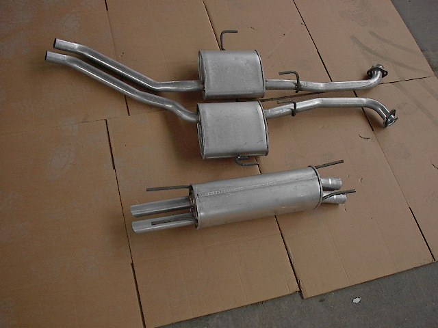

			#14 Danke für die ganzen Infos, die ihr mir geliefert habt (insbesondere Lexmauladapter). Heute war ich mit einem Freund in ner Mietwerkstatt und wir sind die Sache mal angegangen. Also die MSDs scheinen gut zu passen. Wir konnten diese allerdings nicht verbauen, weil die Eingänge zum (serien-) ESD so porös sind, dass da alles auseinandergefallen wäre. Das haben wir aber erst gemerkt, als wir schon die beiden MSD fast in der Hand hielten. Ohne ESD hätte ich ja wohl kaum fahren können.
 Die MSDs sind zwar nicht 100% wie die Serienteile, aber scheinen sehr gut zu passen.Aber der ESD passt gar nicht. Ok, lassen wir die Sache mit den Adaptern mal außen vor. Esche hat wohl recht, es sollte die Caravan-Variante sein, denn dass die beim ESD mitgelieferten Rohre als Ersatz für die beim MSD mitgelieferten Rohre sein sollen, glaube ich nicht mehr. Es handelt sich dabei um einen Jetex-Fortex Special Edition Line Auspuff. Ich habe nun nochmal Fotos nur von den beiden Teilen gemacht, falls nochmal jemand nen Blick drauf werfen kann. http://www.no1gizmo.com/esd1.jpg
 http://www.no1gizmo.com/esd2.jpg
 http://www.no1gizmo.com/esd3.jpgDie beiden Rohre, die dem ESD mitgeliefert wurden, kann man doch mit dem gerade auslaufenden Ende in den ESD stecken. Hier nochmal Fotos von den MSD, vielleicht hilft es anderen:
 http://www.no1gizmo.com/msd2.jpg (Rohre ab)
 http://www.no1gizmo.com/msd4.jpg (Rohre dran, in Verbau-Position)Sicherhaltshalber werde ich Montag mal bei Jetex anrufen und abklären, ob es ganz ganz sicher nicht ein Limo ESD ist, denn der Ebayer behauptet, es wäre einer.
