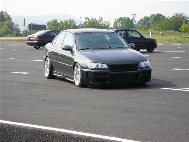

#4 Hi Pitagora1977,
es kommt auch drauf an wie du tief du mit deinem Omi gehen willst. 9x18 oder 8,5x19 ggf.9x19 kommen auf dem Omega schon recht gut, wenn dies noch nicht reicht kannst auch noch Spurplatten nehmen.
auf ner 9x18 kommt ein 225/40-18 ganz gut, bei 19 Zoll sollten es dann schon 235/35-19 sein.
meiner hat VA 9x18 ET30 HA 9x18 ET5 rundum 225/40-18
Peter -
