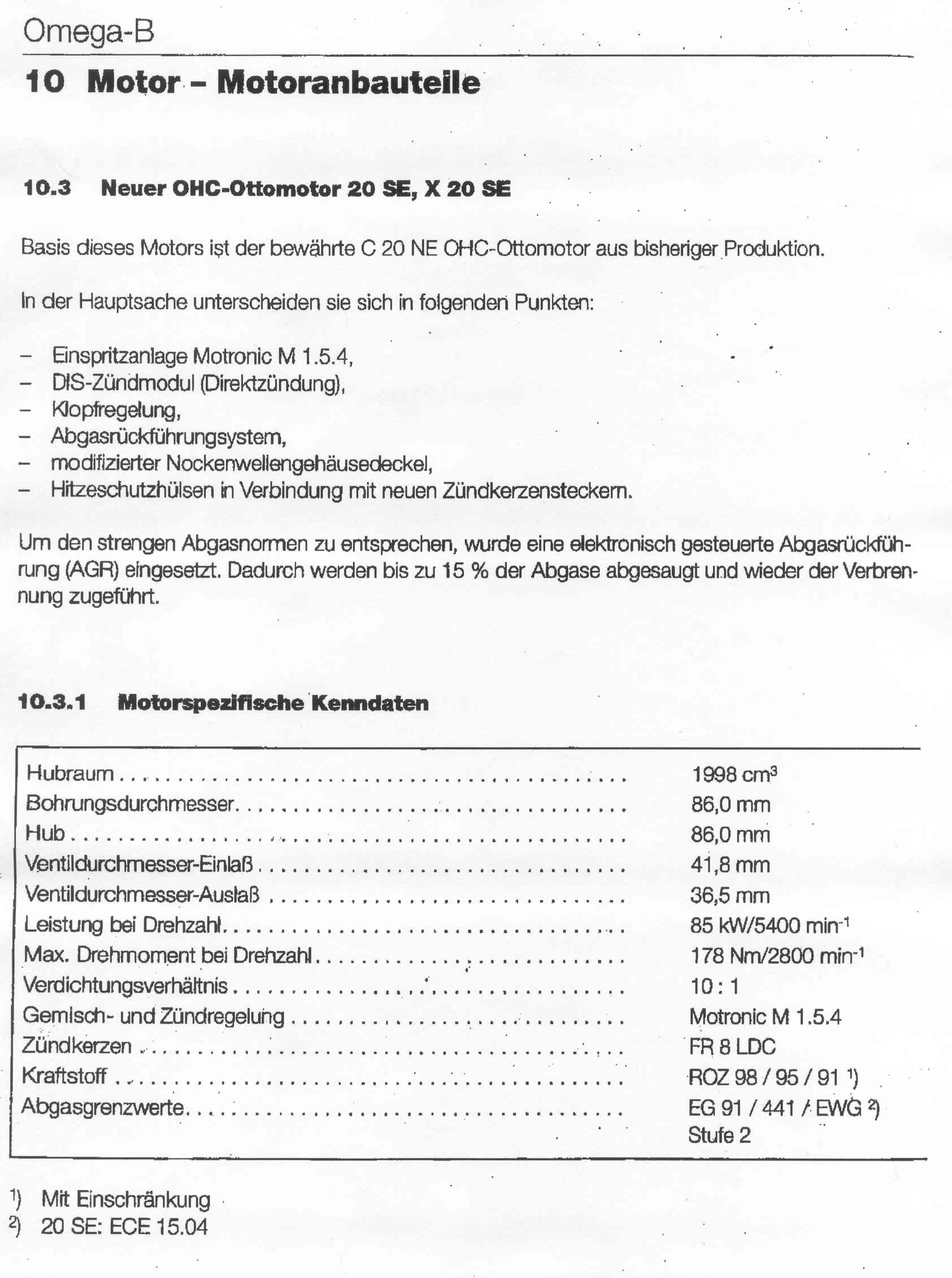

    hier die änderungen vom c20ne zum x20ne.
    In der Hauptsache unterscheiden sie sich in folgenden Punkten:
    -Einspritzanlage Motronic M 1. 5. 4,
    -DIS - Zündmodul (Direktzündung),
    -Klopfregelung,
    -Abgasrückführungsystem,
    -Modifizierter Nockenwellengehäusedeckel,
    -Hitzeschutzhülsen in Verbindung mit neuen Zündkerzensteckern.
    Um den strengen Abgasnormen zu entsprechen, wurde eine elektronisch gesteuerte Abgasrückführung(AGR) eingesetzt. Dadurch werden bis zu 15 % der Abgase abgesaugt und wieder der Verbrennungzugeführt.
    (Quelle: GM/OPEL)
    Nur vom Design oder? Also würde doch auch am C20NE passen oder? :gruebel:
