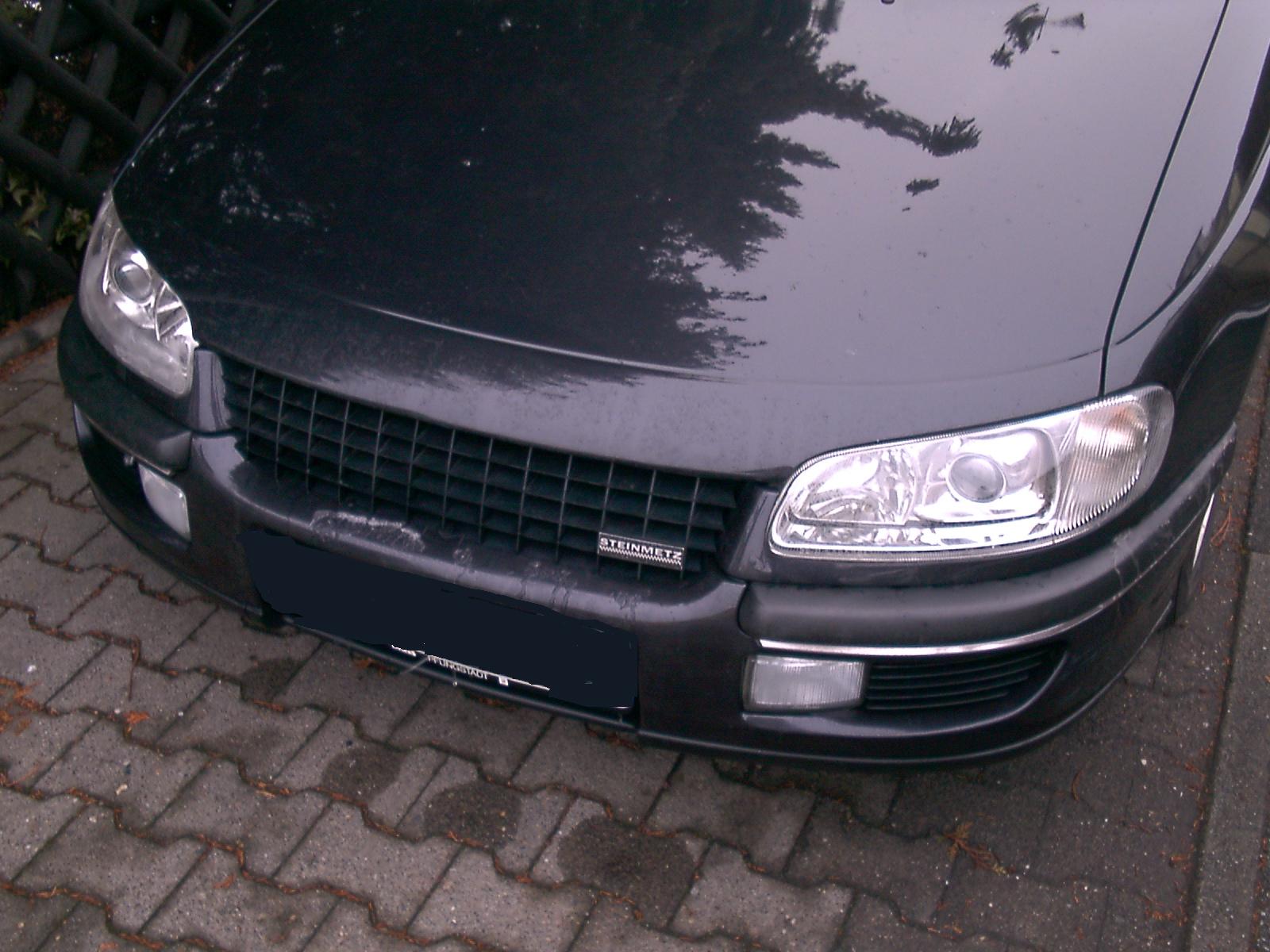

    Ich nicht, das war die Werkstatt damals. Hatte beim Kauf der Limo gleich einen Grill von Steinmetz bestellt, den sie mir vor der Auslieferung einbauen sollten!
    Der saß allerdings auch unter den originalen Befestigungslöchern! Von daher scheint das "normal" zu sein bei diesem Grill ;)
    Übrigens... Gutachten zum Grill findest du in der Datenbank. Da steht jedoch zum Einbau nichts drin... leider!

    Hatte ich auch.....Steinmetz- Grill bei Ebay ersteigert+ die 2 teile neben den Nebelscheinwerfern von angeblich einem 98er B-Omega....
    Es paßte aber auch hier weder der Grill, noch die beiden Teile.
    Den Grill habe ich dann wie folgt montiert, da die Breite ja stimme.
    Den Grill unten in das eine Loch gesteckt, dann in 2-schmale Alubleche je 2 Löcher gebohrt, das eine ende an die Original-Anschraublöcher oben rechts und links verschraubt und an den beiden anderen Löchern dort den Grill befestigt. Ist zwar wirklich nicht sinn und zweck des ganzen gewesen, aber ich hatte ihn montiert und bei geschlossener Motorhaube sah man ja nichts..........

    Ich hatte wo ich meinen gekauft habe eine Anbauanleitung zu!
    Da stand sogar drin das die alten löcher nicht meht benötigt werden!!!!!
    Neue löcher müssen gebort werden!!!!!!!!!!!!!!!!!!!!!!!!!!!
    und somit ist das geklärt!!!!!!!!!!!!!!!!!!!!!!!!
    Bei den Blenden neben den NSW muß man erst ein stück von der alten befestigung weckschneiden und 2 neue löcher boren!!!!!!!!!!!!!!!!!!
