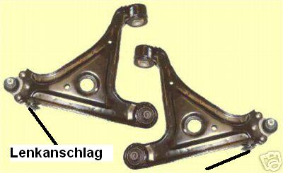

    hey ho. Meine Eltern fahren schon jahrelang Omega und wenn ich mal gefahren binn ist mir meißt bei vollem lenkeinschlag und vom Bordstein fahren dieses gargsen und knarren aufgefallen, das scheint wohl ne Omega krankheit zu sein, denn das war bissher bei jedem den ich gefahren habe. Bis jetz war´s mir auch egal, aber jetz fahre ich selbst Omega und mich nerft das wahnsinnig.
    Habe mir schon sagen lassen das das die Stabbiköpfe währen, aber irgendwie kann ich mir das nicht wirklich vorstellen, zumal einer schon brandneu is.......
    hy, das alleine kanns nich sein, bin heute morgen n bisschen flotter durch ne kinderspielstraße mit größeren hügeln, und da knirschts und knarrt´s auch bei gradeausfahrt !!
    Hab eben die lenkanschlägemal sauber gemacht und einefettet. Hab aber nochnich probiert.......

    Ich abe das selbe Problem und versuche es jetzt mal mit dem wechsel des vorderen Lagers vom Querlenker. Habe das Vorderrad abgenommen und mit dem Hebel vom Wagenheber mal versucht den Querlenker zu bewegen mit großem Erfolg.
    Vieleicht hast Du auch das selbe bei Deinem Omega
    Rekord_1
    Hallo!
    Bin wieder da um Dir mitzuteilen das bei mir das "knacken und knirschen" jetzt weg ist. Aber es muss ja bei Dir nicht zwangsläufig das gleiche Problem sein. Vieleicht reicht bei Dir ja wirklich das wechseln der Koppelstangen. Ist ja auch erheblich einfacher.
