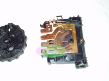

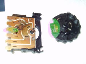

    so das Rätsel ist gelöst.
    So wie es scheint ist zum einen der Vorwiderstand defekt und das hat dann dazu geführt, dass einige Kontakte an der Lüftungsregulierung (sh. angehängte Bilder grüner Bereich) abgekohlt sind.
    Jetzt stehe ich allerdings noch vor einem kleinen Problem.
    Ich habe in meinem Auto eine Klimaanlage, d.h. vom Schrotti kann ich, soweit ich mich schlau gemacht habe, die komplette Lüftungs-schaltereinheit vom "ohne-Klima-Modell" wegen der geänderten Temperaturregulierung (jetzt elektrisch, früher Bowden) nicht nehmen.
    Aber es ist ja eigentlich nur das Rad kaputt, mit welchem ich die Lüftungsintensität regle (sh. Bilder), das kann man extra ausklippen.Könnte ich da einfach eines vom ohne-Klima-Modell dranstecken? Einzig Licht für die Beleuchtung wird von der Regulierung abgezapft, sonst ist das ja ein xtra Stecker.
