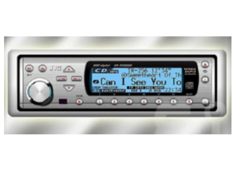

    Hi Hoschi,
    soweit ich weiß hat JVC nur das Interface für die Lenkrad FB.
