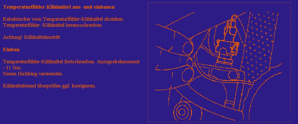

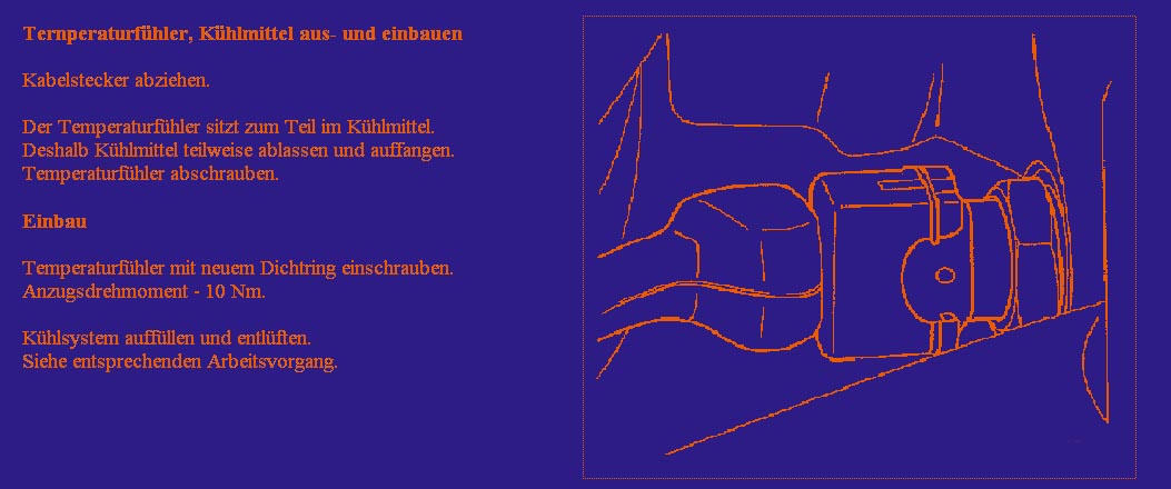

    Jetzt sagt mein Mechaniker, das es noch der Temperaturfühler sein könnte.
    Wo sitzt der ? oder könnte es auch an einem leicht kaputten Ansaugschlauch liegen, den ich immer noch suche, den aber anscheinend hier im Forum keiner mehr hat.

    moinsens,
    Nebenluft im Ansaugbereich, ist Gift. Der Motor läuft im Leerlauf nicht rund, aber bei etwas Gas muss es dann weg sein. Allerdings riecht es nicht nach Benzin dabei, was mehr auf einen defekten Temperatursensor hindeutet. Ein zu schwergängiger Leerlaufsteller verursacht auch unregelmässigen Leerlauf, weil er nicht oder schlecht die Luftmenge nachregulieren kann, was aber auch keine Zündaussetzer oder Fehlzündungen zur Folge hat.
    Meiner Meinung nach, müsste es schon der Temperatursensor sein, deutet eigentlich auf ein viel zu fettes Gemisch hin. Einfach mal den 2pol. Stecker abziehen vom Sensor und beobachten ob dabei sich die Laufkultur des Motors zum Positiven verändert.
    schöne Grüsse
    Dedi
