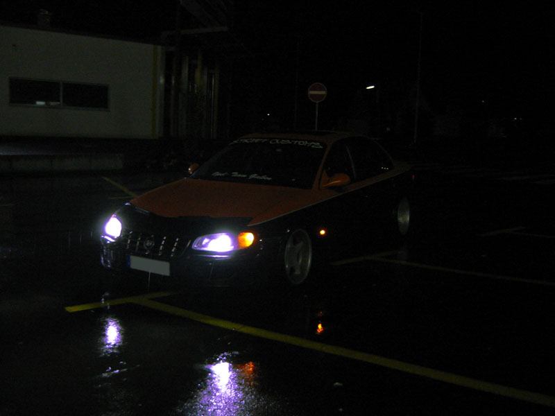

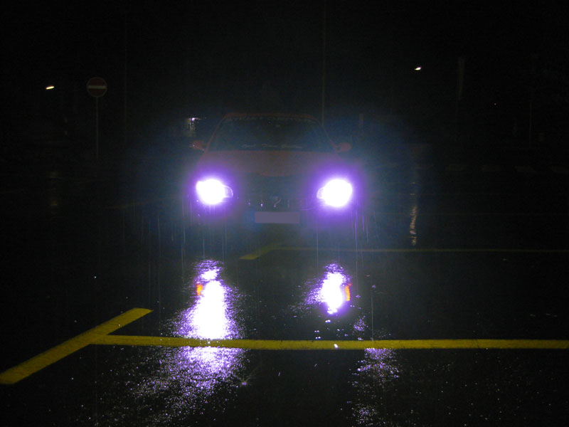

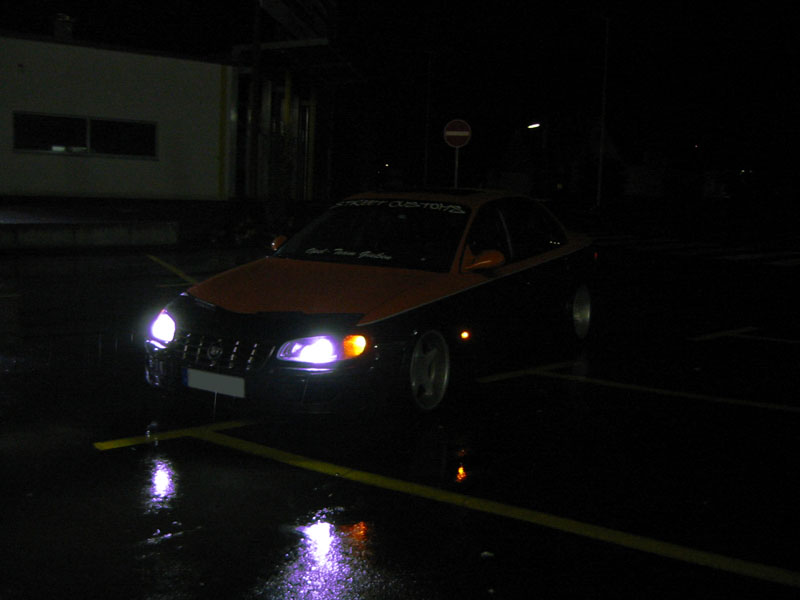

    hier mal ein paar pics.
    Muss dazu sagen, sind erst seit ein paar tagen drin und sie haben sogar eine E13 Prüfnummer.
    Man muss sich erstmal dran gewöhnen, aber bei Regen sieht man sehr gut.
    Blau ist es nicht eher Violett.
    Ich habe für beide 120€ bezahlt.
