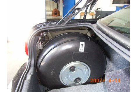

    Tja musst Du wissen , habe selbst einen Zylinder , würde ich nicht mehr machen und lieber auf 100-150 km mehr Reichweite verzichten und dafür den Kofferraum behalten . Sitzt der Tank quer vor den Rücksitzen kannst Du ja nichtmal mehr durchladen . Dazu noch das hohe Gewicht auf der Hinterachse was der Omega garnicht mag .
    Es geht definitiv mehr wie 50 L rein , evtl. mal einen anderen Umrüster kontaktieren ...
    Hier ein Bild vom 70 L Tank in der Limo , lasse meinen demnächst auch darauf umbauen .
    Andre

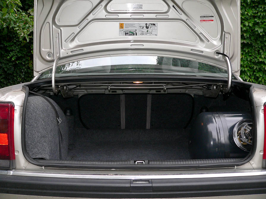

    Vor dem Problem stand ich auch. Reichweite wollte ich, aber auch Kofferraum mit Durchlademöglichkeit. Deswegen habe ich jetzt zwei Tanks drin. Schön symmetrisch. Auch für die Lastverteilung. Einen links in der Ersatzradmulde stehend, einen kleinen Zylinder rechts. Zusammen 75 l netto.
    Als Einbaubeispiel hänge ich damit per Bild bei dem Umrüster. Je nach Streckencharakteristik komme ich damit 500-600km weit.
    Fand ich für mich die perfekte Lösung.
    Rechts den Tank sieht man, links ist er hinter der originalen Ersatzradverkleidung.
    übrigens: in einem anderen thread hier suche ich noch nach der perfekten Verkleidungsmöglichkeit des rechten Tanks. Falls da einer Ideen hat...
