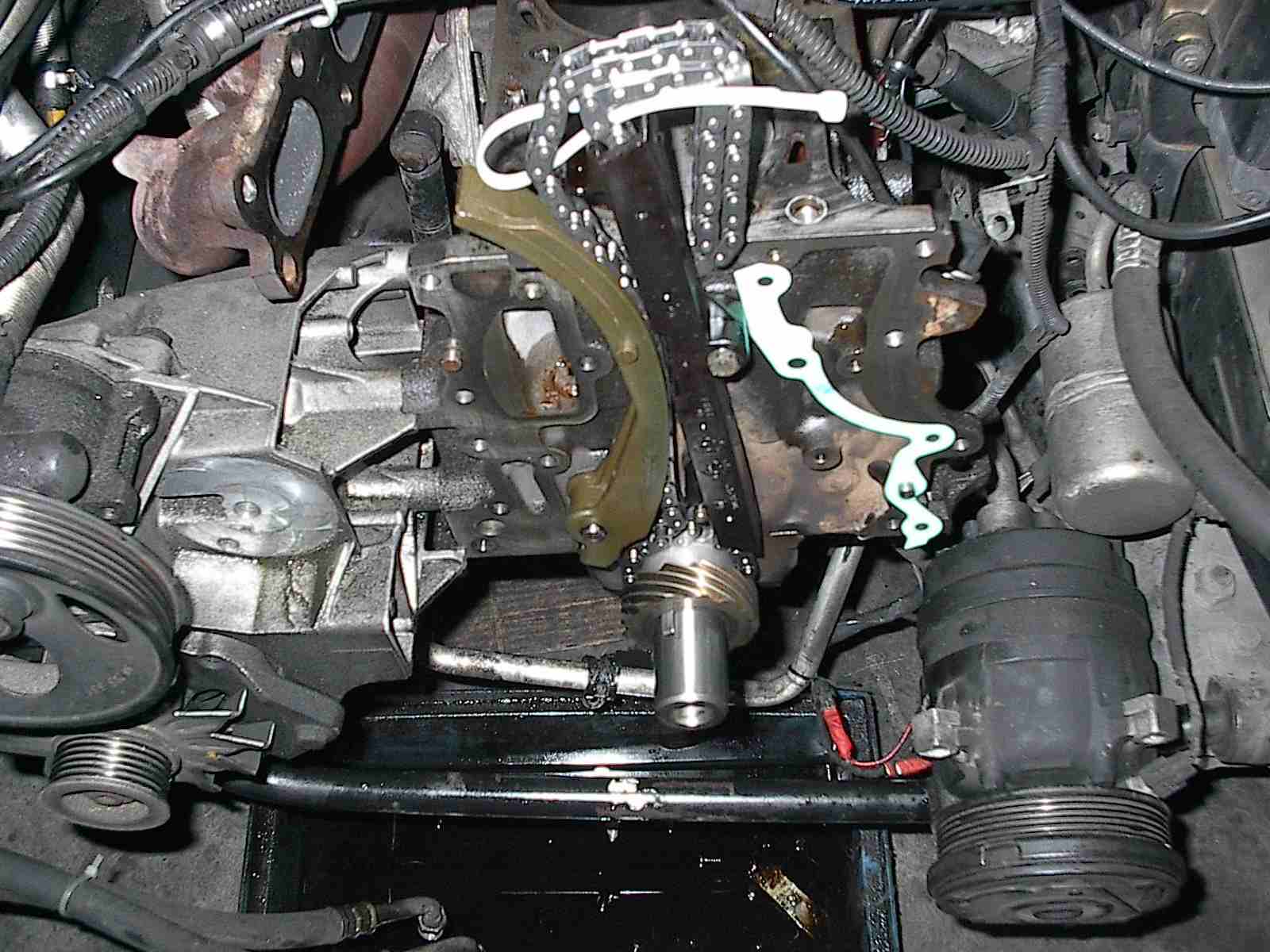

    habe da eine frage an alle die, die schon mal nen c 30 sej zwischen den schlüsseln gehabt hat.
    mir ist die steuerkette gerissen, habe den kopf runter und insgesamt 6 ventile (ein und auslaß) sind platt, beziehungsweise krumm.
    habe mir jetzt nen neuen gebrauchten kopf besorgt und will den block jetzt wieder zusammen setzen.
    wer hat sowas schon mal gemacht oder war dabei, und kann mir tips und evt. hilfestellung geben, was ich ausser der steuerkette noch benötige, (dichtungen usw.) beziehungsweise was ich beachten muß beim zusammenbau.

    hier ist eine ferndiagnose schwer
    die benötigten teile hängen zum einem von der Laufleistung und zum zweitem vom zustand ab
    neue Ketten brauchen neue ritzel Gleitschienen und spanner sonst wirds meist nichts da die ritzel ja der alten kette angepasst sind (abgenutzt ) und es ja einen Grund haben muß warum die Kette gerissen ist
    nach einem Kettenschaden mit Kontakt der Ventiele und Kolben wären die Ventielsitze und Ventielführungen zu prüfen ich persönlich würde auch Pleul und kolben prüfen
    auch entscheidend willst du den Motor billig zum laufen bekommen oder soll er nachher lange halten ?
    am besten wäre sich mit einem Instandsetzer zu unterhalten und ihm die Teile unter die Nase zu halten wenn du es nicht selbst kannst .Den was nützt es wenn du einen kleinen schaden übersehen hast und der Motor ist zusammen dafür sind die 24V dichtungen zu teuer

    Kann mich da nur Thom anschließen, bring den Kopf zum Motorenbauer oder instandsetzer und lass den überprüfen.
    Die Kolben die aufsetzspuren haben würde ich auch überprüfen/lassen.
    Ansonsten...
    -Kopfschraubensatz
    -Kopfdichtung
    -Steuergehäuse dichtung
    -neue ölwannendichtung (gute gelegenheit das gleich mit zu machen)
    -Dichtringe für ansaugkrümmer 6x
    -dichtungen Düsenstock (kann man auch die alte nehmen und flüssigdichtung)
    -neue ventildeckeldichtung (falls die alte schon hart ist)
    -Kerzenschaftdichtringe (6x)
    -3 neue Zahnräder (KW und NW)
    -spannschiene
    -führungsschiene
    -primärsteuerkette
    -sekundärsteuerkette
    -spanner groß
    -spanner klein
    -befestigungsschrauben für Zahnräder der NW (2x)
    -KW Simmering (kann nicht schaden den gleich mit zu wechseln)
    -dichtung wasserpumpe
    Klick doch mal, hier findest Du das Rep Buch zum Motor..
    So das müßt so ungefähr alles gewesen sein, wenn Du ein paar Euro bei den Teilen sparen willst schau mal bei http://www.teilepapst.de rein, der hat Opel originalteile aber nicht die Opel Preise.
    Willst Du den Motor nur schnell zusammenschrauben und dann den wagen verkaufen kann auf einige Teile verzichtet werden.
    Schau Dir mal den Motorblock an, sind dort schleifspuren zu sehen?
    Hoffe habe nichts vergessen.

    wenn du willst das die nächste Kette wieder schnell reist lass ruhig ein paar Teile weg
    die Kettenschienen verschleissen deutlich schneller als die kette und es hat meist einen Grund warum die Kette reist .scheuern am Block zb wegen abgenutzter gleitschiene oder gebrochener spannschiene auch ein abgenutzter Kettenspanner ist möglich
    Geiz ist Geil
    Nicht in diesem Fall
    dann kauf dir lieber für 500 euro einen gebrauchten Motor und hoffe das der hält
    gruß Thom

    also mit teile weglassen meinte ich, ne dichtung z.B. wenn die Wapu dichtung beim ausbau ganz bleibt hätte flüssigdichtung gereicht z.B.
    Vom Steuertrieb direkt kann man nichts weglassen, hast doch erlebt was passiert.....
