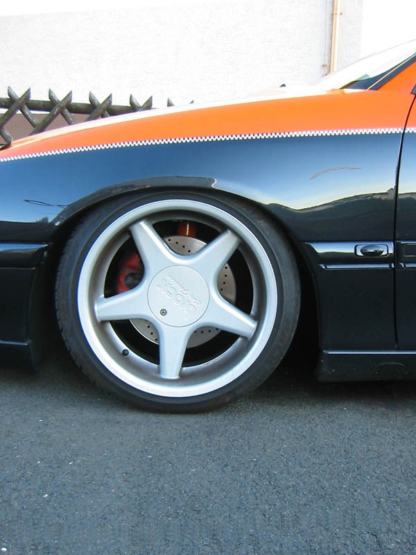

    das ging ja mal schnell mit dem Lacker 8o , aber das mittlere gitter muss noch rein ;)
    mach mal ein Bild von der seite das man bissel mehr sieht wie die Felge am Kotflügel schleift :D

    die tage mach ich richtig gute fotos... die handycam kann einfach mal garnichts!
    tja der lacker ist nur ein steinwurf von der firma weg.... da die front ja in 10 min auseinander war... hat ers gleich heut morgen durchgezogen... am mittwoch wird er gefinished....

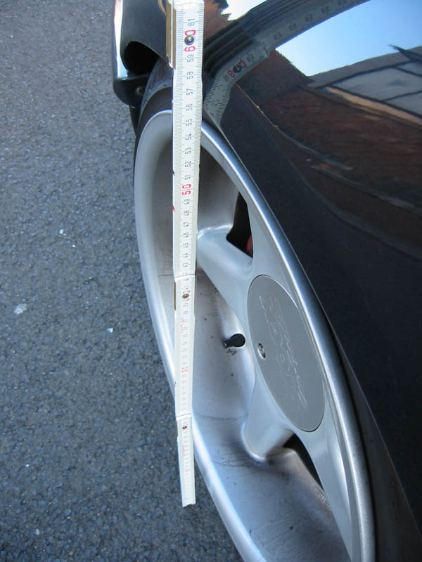

  • #36
    das sieht schon richtig geil aus der Tiefgang.
    Aber das konnte ich ja nicht auf mir sitzen lassen. :D
    Schon als Peter sich die Federn bestellt hatte, habe ich schon an weitere Umbaumaßnamen gedacht.
    Hier mal ein paar Daten:
    Federn sind noch meine alten H&R (einzelanfertigung), Dämpfer vorne sind jetzt Einsätze von einer Fremtmarke aus Wolfsburg :D , dadurch konnte der untere Federteller noch um ein paar cm weiter runter und das Dämpferrohr gekürzt werden.
    Dabei mussten auch die Koppelstabis von einer anderen Marke verwendet werden.
    Habe jetzt von der Radnabe bis zu Kotflügelkannte ca 25,3 cm (Fahrerseite)
    vom Boden bis zur Kotflügelkannte sind es ca. 55,5 cm.
