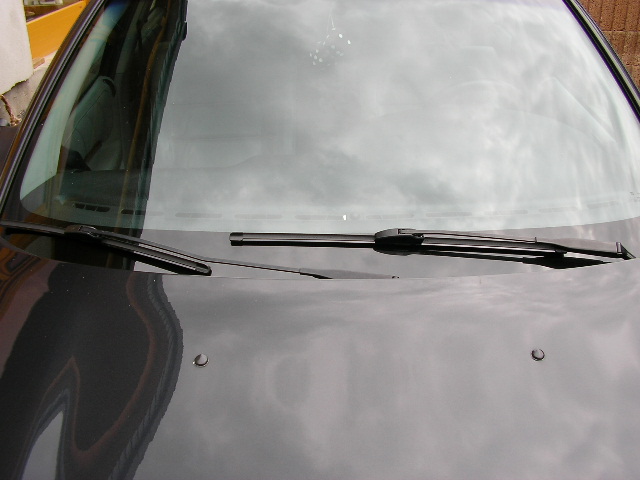

Aero Twin Scheibenwischer
#14 die Hlaterung passt auf jedenfall aber die Wischer vom A müssten aber kürzer wie die vom B sein. Der Omega A hat die 298 S von Bosch drauf, die sind auch auf Vectra A/B, Calibra, Frontera A, Manta B, Monza und Senator B. Wenn ihr die hohlt, würd ich die Visoflex von SWF nehmen, find ich besser wie die Bosch. Der der A die selben Wischer wie der Vectra A und B hat, müssten DIE HIER auf alle Fälle passen
So hab ich das damals auch mit meinen gemacht: Omega B und Vectra C haben beide von Bosch die 488 S drauf und für den Vectra C wurde dann der Umrüstsatz auf Visoflex angeboten. Hab die dann bestellt und sie passen :] Bis auf die kleine Ecke vorne rechts aber damit kann man echt leben
