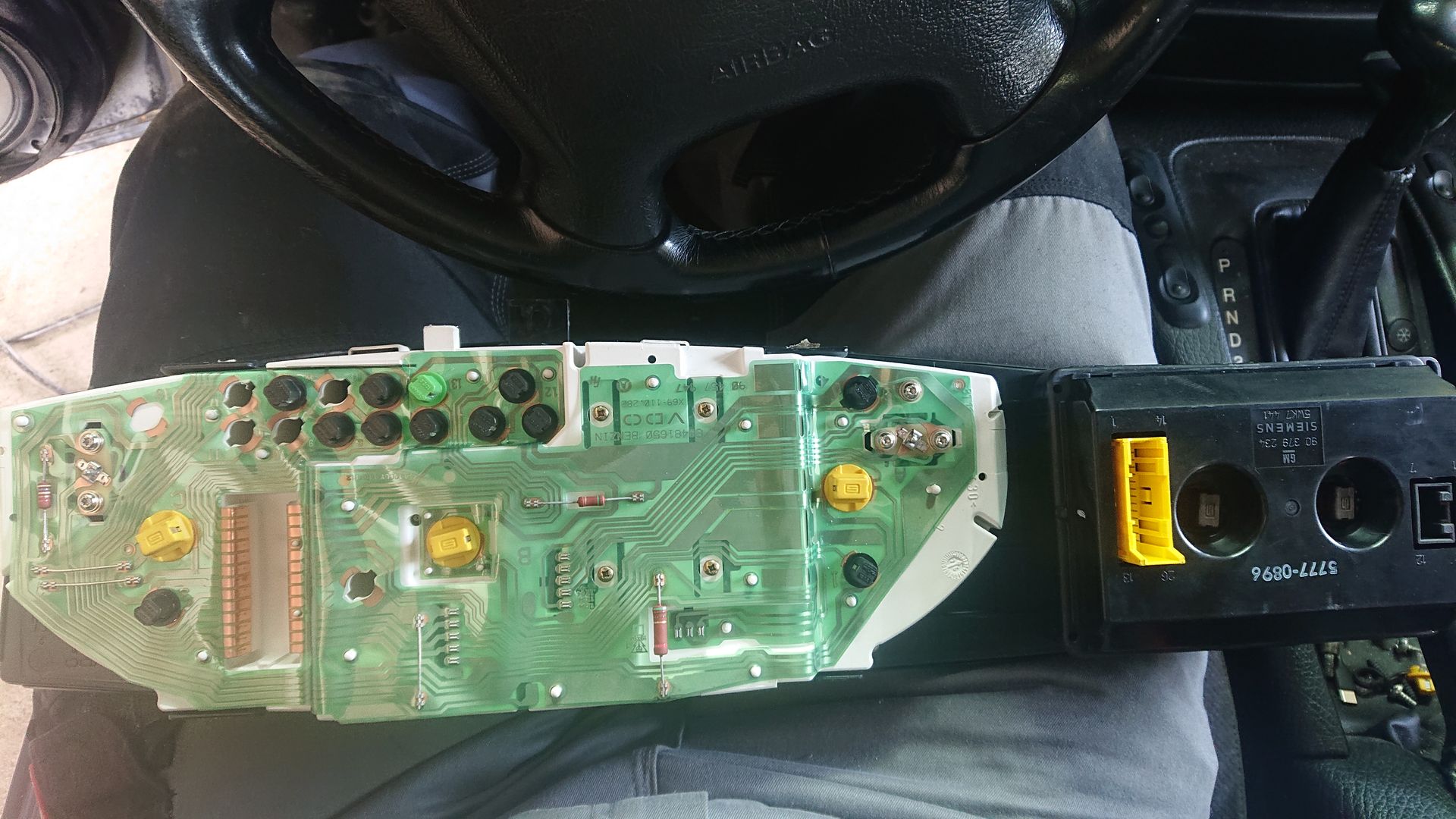

    Seid Gegrüßt,
    Nach Wochen langer Fehlersuche bin ich einfach mit meinem Latein am Ende. Ich habe einen 1994 Omega B in der CD Ausstattung. Ich wollte eigentlich nur den Bordcomputer tauschen weil er Pixelfehler hatte, das Teil habe ich gewechselt und nun geht nix mehr 🤷‍♂️. Dann den alten wieder rein aber auch der bleibt Schwarz, gibt es irgendeinen Trick den ich nicht kenne???
    Dazu kommt noch das die Linke Beleuchtung vom Tacho nun auch nicht mehr funktioniert. Lampen habe ich geprüft und gewechselt, die haben zwar vor dem Ausbau funktioniert aber sind beim Ausbau anscheinend kaputt gegangen. Jetzt sind neue Lampen drin aber funktionieren trotzdem nicht. Ich hoffe ihr könnt mir helfen und falls ich Angaben vergessen habe seht es mir nach.

    Aber wie soll ich diesen Stecker überhaupt Durchmessen, die Öffnungen sind so klein das ich nicht ran komme.

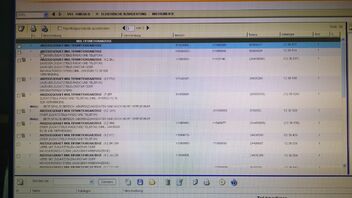

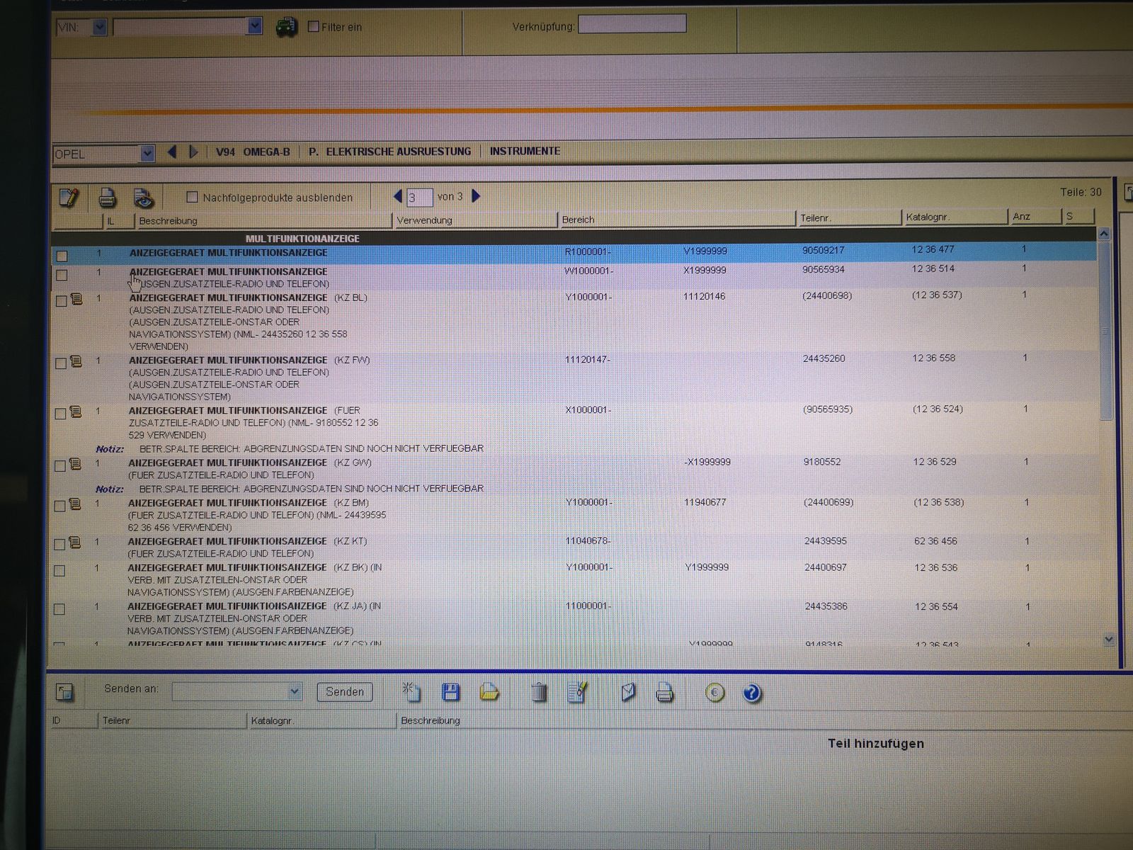

    Es gibt keine Änderungen zwischen den Baujahren beim MID, wenn die Variante, wie Du sie verbaut hast im Omega drin ist. Die erste Änderung ist ein anderes MID, dann mit nur einem Stecker, welches ab Modelljahr 1998 im Omega verbaut wurde.
    Du siehst im Opel Ersatzteilprogramm, dass der Bordcomputer, welcher in einem 1994er Omega (R in der Fahrgestellnummer) verbaut wurde, bis einschliesslich Modelljahr 1997 zum Einsatz kam.
    Auch wenn die Teilenummer dort eine Andere ist, aber das soll jetzt nicht weiter stören.
    Es macht also keinen Sinn, dass es dann unterschiedliche Steckerbelegungen geben sollte, da dann die Bordcomputer ja nicht funktionieren würden. Logisch, oder?

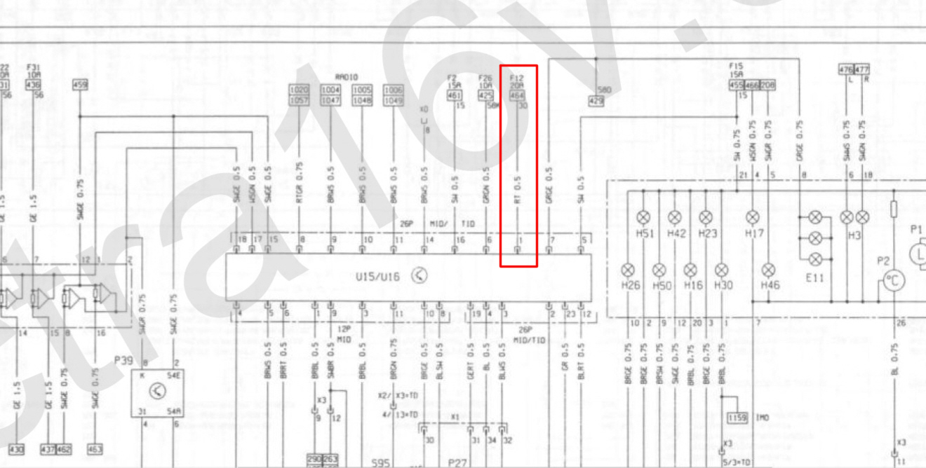

    Hier hast aber noch mal nen Auszug aus dem 1994er Schaltplan:
    Du kannst Dir den 1994er Schaltplan hierso: http://www.vectra16v.com/slp/slp_omega_b_mj94.pdf selber herunterladen und nachschauen.
    Idealerweise schaust nochmal in Deinem Auto, ob das alles so hinhaut, wie oben beschrieben. Oder die Schaltpäne von Opel sind falsch (kann tatsächlich auch möglich sein). Aber dann kann Dir sowieso niemand hier weiterhelfen, dann muss man sich das Ganze direkt vor Ort anschauen und durchmessen.

    Ok, ich werde nochmal prüfen und mir eine "Nadelsonde" bauen um in diesen Stecker rein zu kommen und zu prüfen ob Strom anliegt. Kann auch sein ich habe mich vielleicht vertan da dieser Stecker echt schlecht einzusehen ist.
