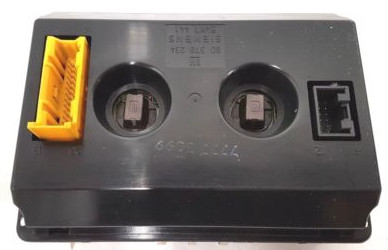

    Aber wenn mein Modell 1997 MID von hinten tatsächlich so aussehen sollte wie ein auf ebay gefundenes (Dateianhang falls es geklappt hat), dann kann ich es nicht umbauen. Denn das bereits aus dem Ersatzteilträger ausgebaute hat nur einen Steckanschluss.

    Hmm, die Abbildung von dir sieht aber eher wie ein CID oder GID aus. Die haben 2 Stecker wie auf der Abbildung. Falls Du aber Pech mit deinem CMID hast, kannst Du dich ja mal per PN melden. Ich habe noch ein funktionstüchtiges MID hier liegen
    Hmh,
    ebay is schon seltsam, als ich eben nach der Opel / GM Nummer 90379233 gesucht habe, gab's nur einen Treffer aus England, neu, für über 400€ inkl. Versand. Und dort war die von mir grad gezeigte Rückseite dabei, mit zwei Anschlüssen.
    Grad hab ich nochmal nach der Nummer gesucht, da kommen auf einmal viele Anzeigen für gebrauchte Displays, dabei auch welche mit nur einem Anschluss auf der Rückseite. Ich werd's wohl nicht herausbekommen ohne es auszubauen. Ich weiß aber auch nicht ob ich es ausbauen will, ein gebrauchtes einsetze, und dann innerhalb kurzer Zeit wieder Pixelfehler habe?
