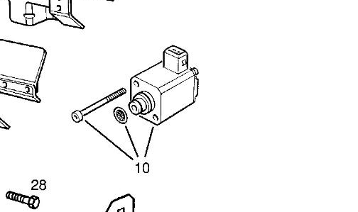

    Hallo, im Teilekatalog auf der Seite mit dem Lenkgetriebe finde ich ein Magenetventil Teilenummer 90487785.
    Meinst du das?
