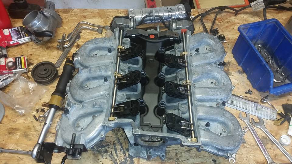

    Update :

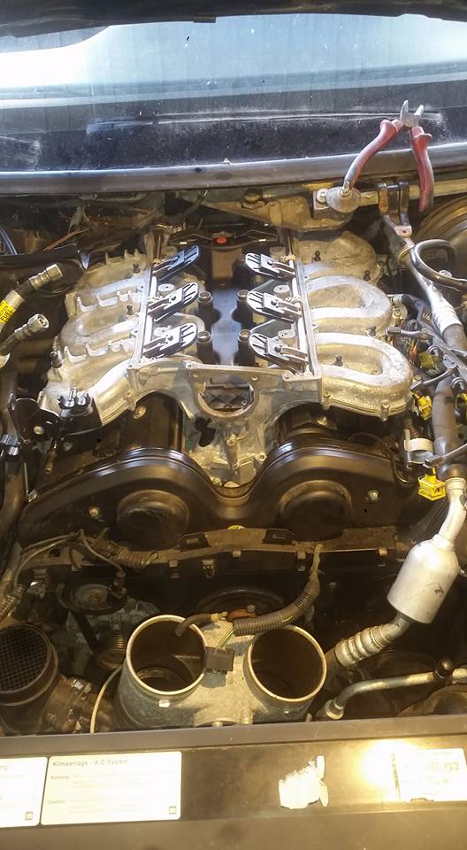

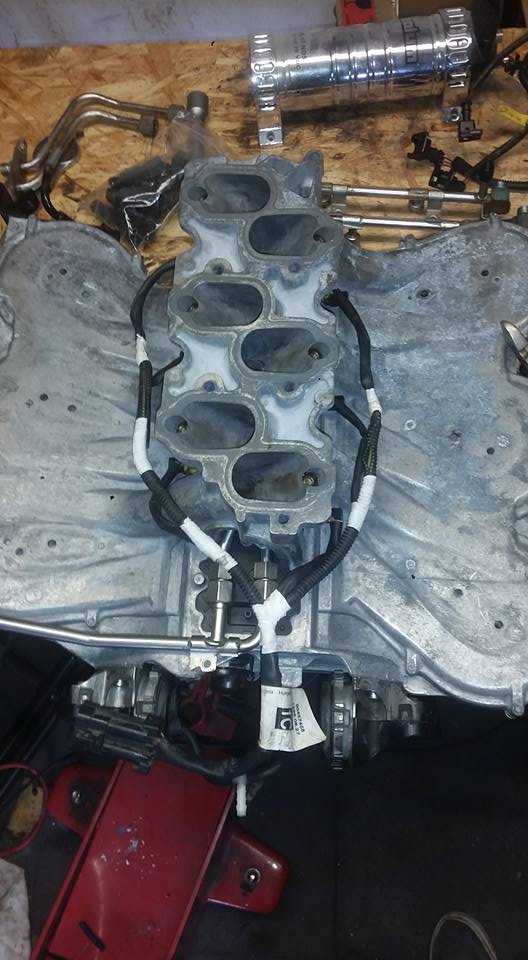

    Ansaugbrücke montiert
    Unterdruckanschlüsse gesetzt
    Drosselklappe montiert
    Düsenrailbefestigung erstellt
    Limariemen montiert

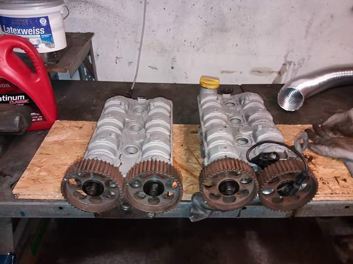

    Update :
    V6 ist raus, batterieträger entfernt, abs block versetzt , eine schadhafte stelle am träger freigelegt ...... 4 zylinder achse ist bestellt
    Joa es wird !
    Soo ein paar bildupdates !

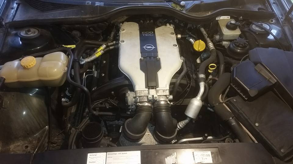

    V6 ist raus
    4 zy vorderachse ist eingetroffen
    Einige roststellen sind behandelt

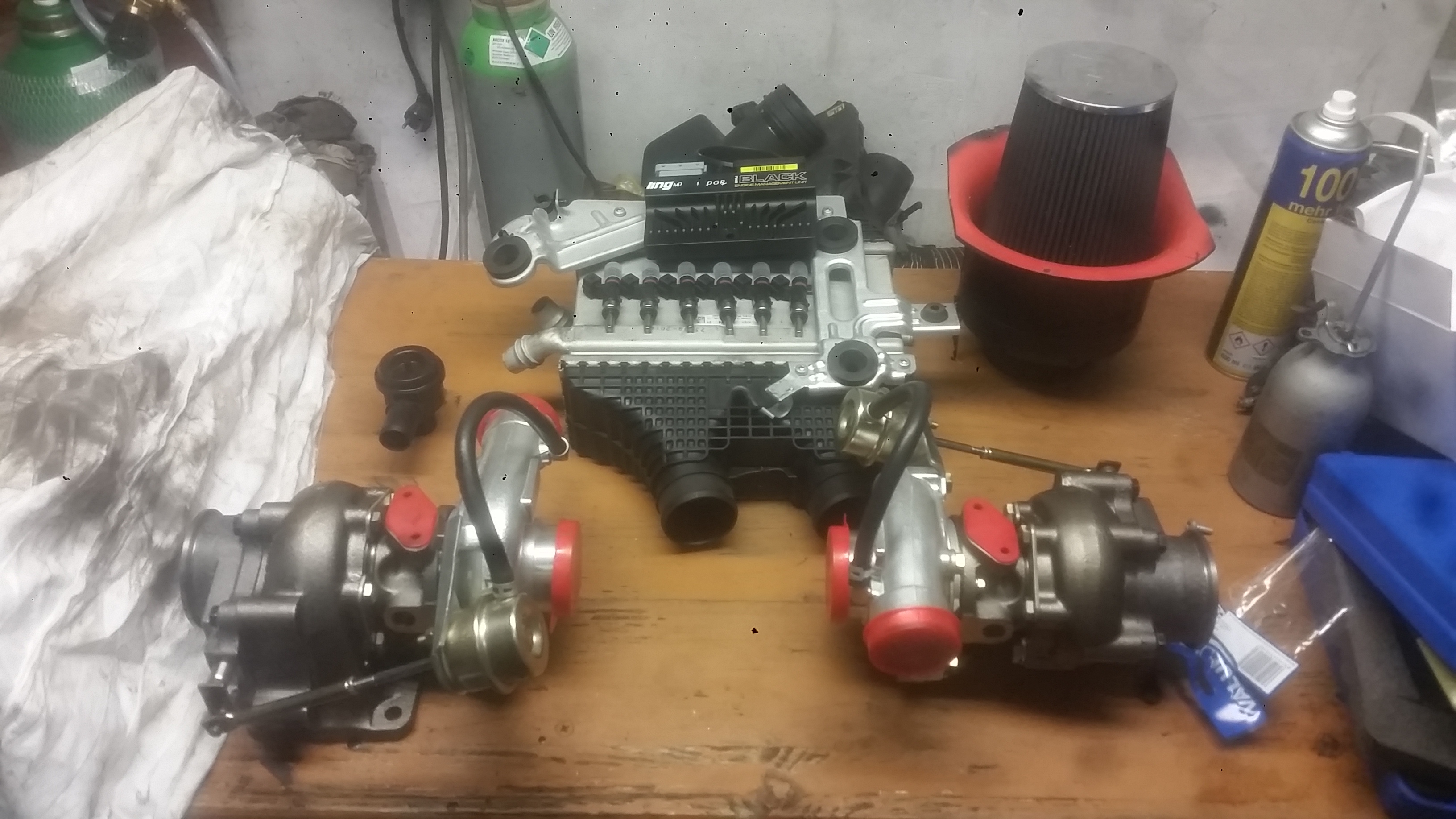

    Wasserladeluftkühler ist fertig und ausgerichtet, doppeltes wasserkühlpaket wurde probegesteckt
    Batterieträger wurde entfernt und wird in den kofferraum gesetzt
    Abs block nach vorn versetzt um später mehr platz für den grossen turbolader zu bekommen

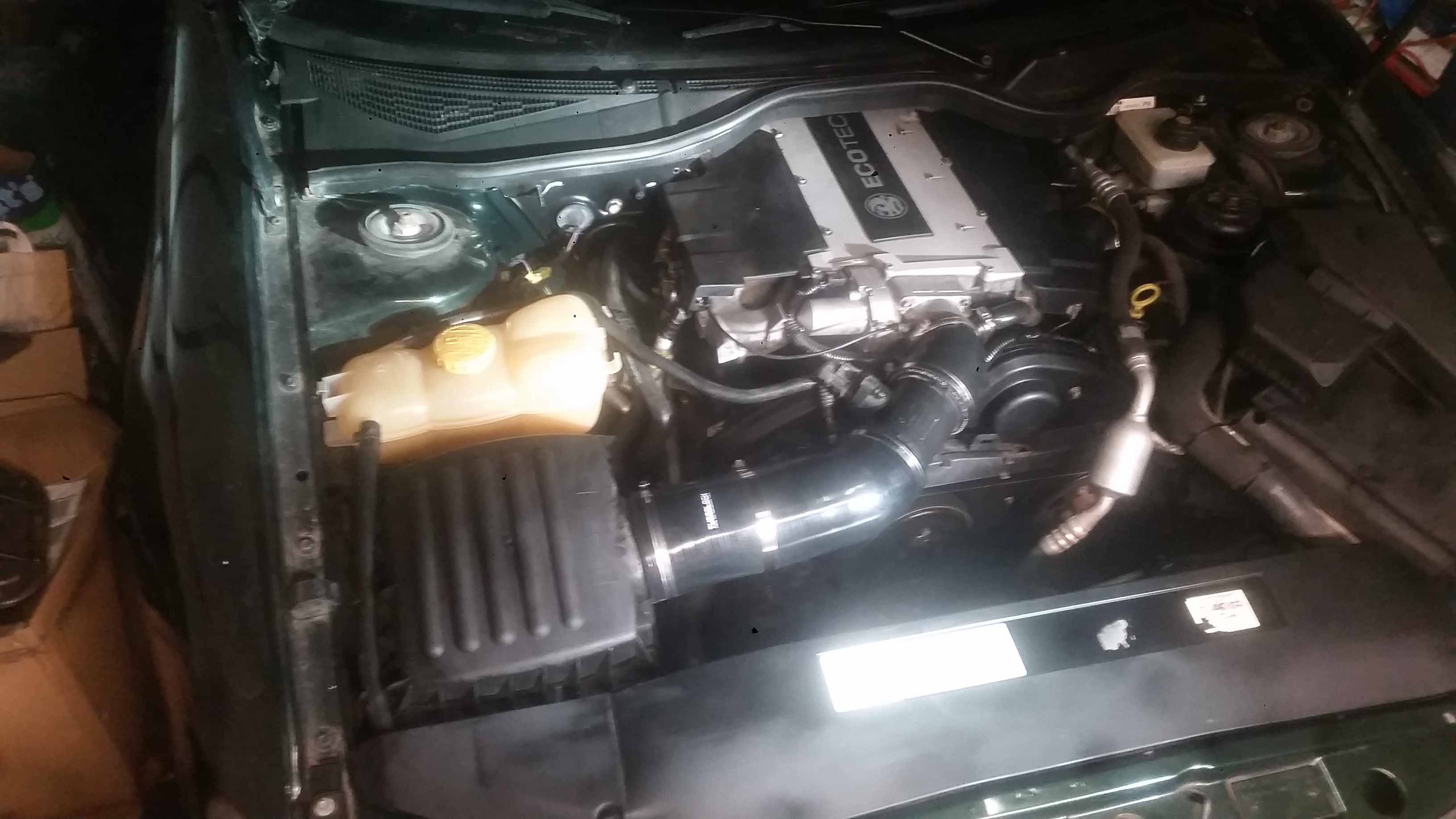

    Soo update :
    Träger behandelt
    Achsträger vom 4zyl montiert
    Z20let sitzt an seinem platz
    Heute wieder etwas gewerkelt !
    Abs versetzt
    Servopumpe montiert
    Kühlpacket montiert
    Batterie montiert
    Heute hab ich die wllk pumpen an ihre plätze gesetzt und das motor kühlsystem verrohrt !
    Ein 180° bogen in 38mm fehlt noch und ein rohr muss noch geschweisst werden dann kann kühlflüssigkeit rauf!

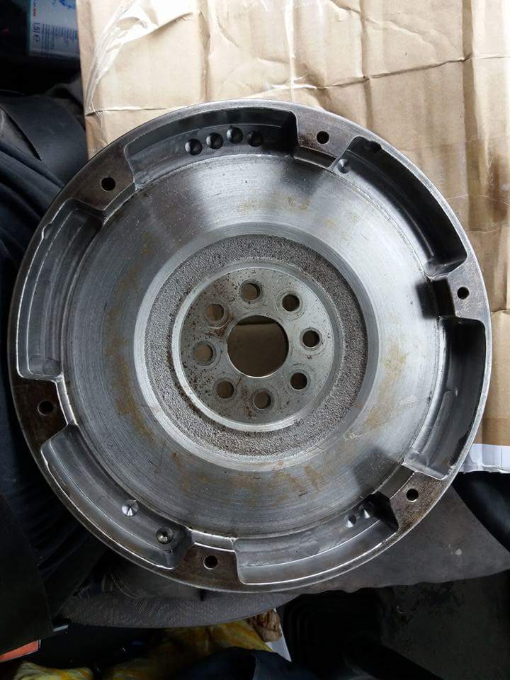

    Umbau vom Antriebsstrang erfolgreich abgeschlossen !
    Z20let schwung mit sinterkupplung an R28 R30 getriebe verbaut !
    Omega von at auf mt umgebaut
    Heute hab ich die kupplung entlüftet und mal ein wenig getestet .... druckpunkt exakt da wo ich ihn erwarte schleifpunkt auch !
    Das Frästeil für den ausrücker ist also gut gelungen und funktioniert .

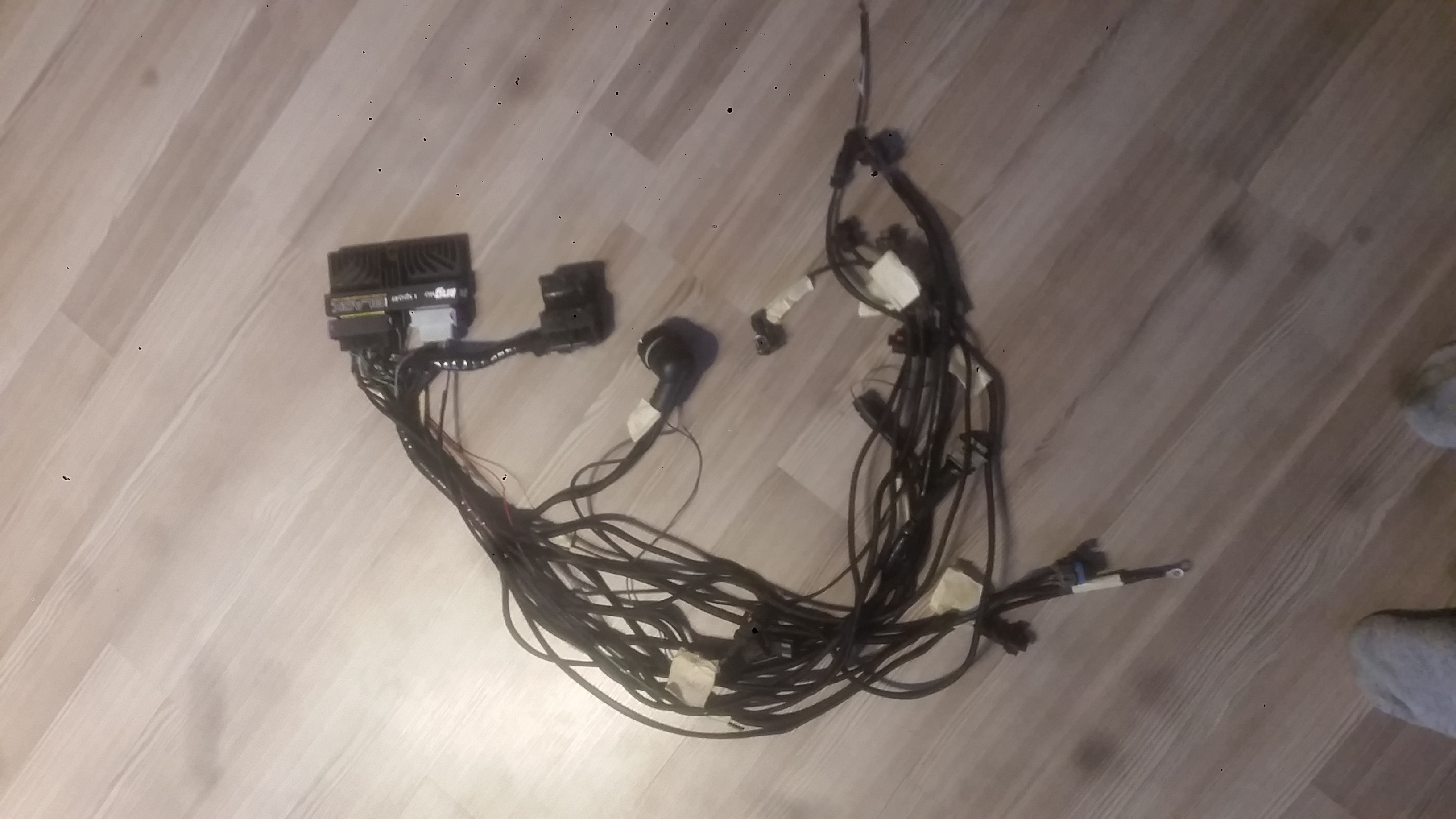

    Jetzt heisst es auf weitere teile warten .... bald gehts an den kabelbaum
    Update :
    Bin allmählich in den letzten zügen was die vorbereitungen des umfelds angeht!
    Die letzten tage habe ich die relativ wirre klima und lüftersteuerung mal etwas ausgedünnt ....
    Bei meinem umbau entfällt der saugende lüfter ganz und die zwei pustenden laufen über ein 60a lastrelais einstufig über die speedsterschaltung! Vorbereitet und getestet ist das ganze schon ... das steuerkabel kommt dann noch in den karosserieseitigen ecu stecker gepint wenn ich da in letzter instanz beigehe ..... schalthysterese ist frei programmierbar!

    Hier noch ein paar bilder von den aktuellen Fortschritten
    Dies wochenende hab ich wieder ein wenig gewerkelt!
    Ansaugweg steht fest, llk sitzt schonmal an seinem platz.... es füllt sich langsam passt aber alles perfekt !

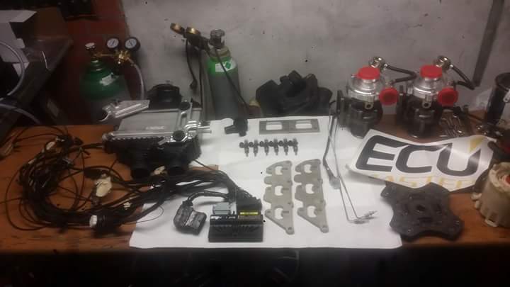

    Zündspulen , zusatzsteuergerät und vems zusatzanzeige ist auch eingetroffen

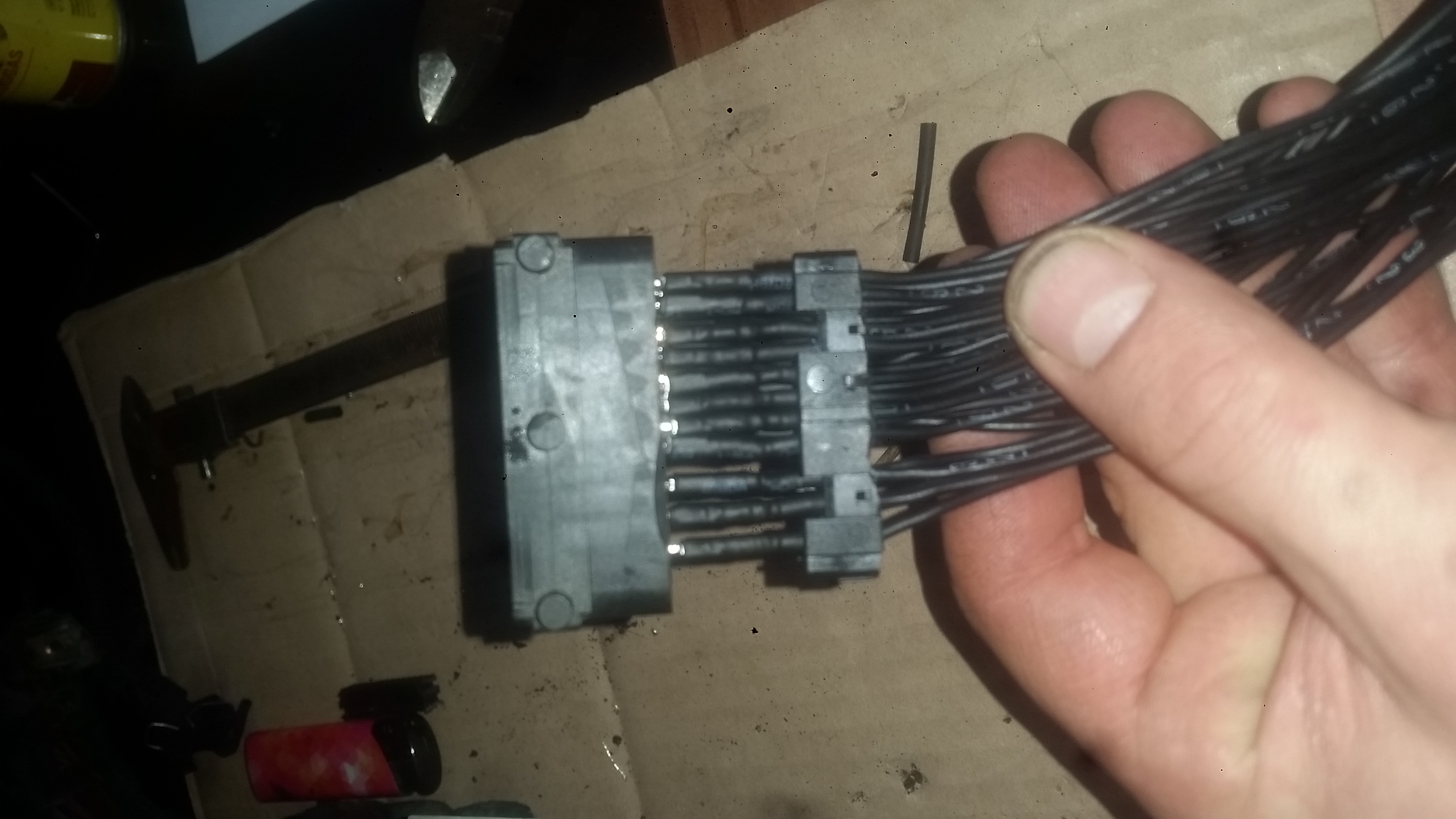

    Meine gesammte verdrahtung von vor 2 wochen war korrekt und funktional allerdings war pin 15 (kl 15 msg ) defekt und saß lose in der arretierung was zur folge hatte das die ecu sich nicht hochgefahren hat !
    Mittlerweile ist das umfeld in der sw angepasst und ein einfahrdatenstand aufgespielt !
    Alle bisher verdrahteten sensoren werden erkannt und arbeiten !

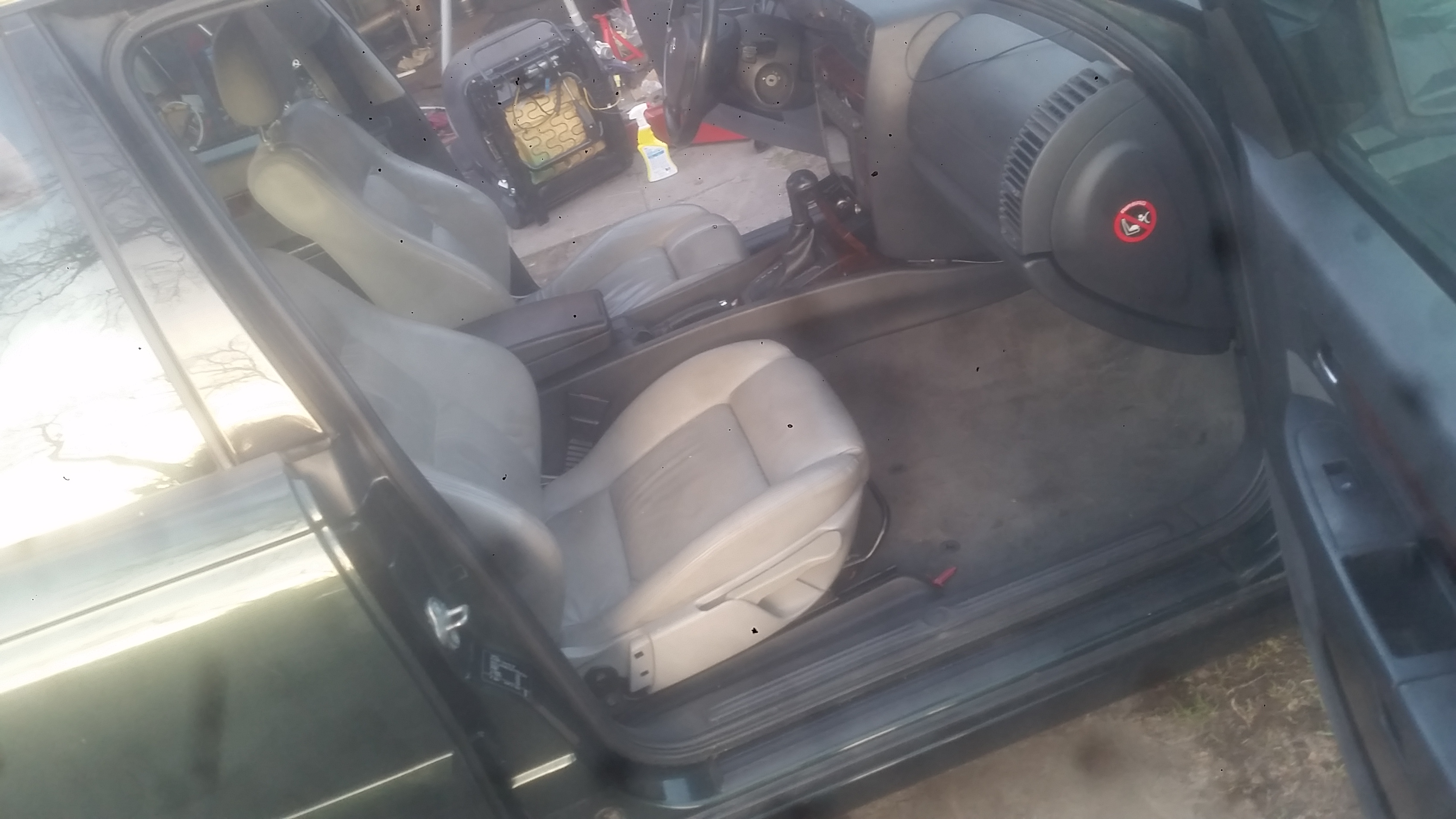

    Wie du unschwer erkennst ist der innenraum noch nicht komplett :!:
    Naja was soll ich sagen .... ich bin bis jetzt 300m gerollt , ich warte noch auf nen ersatz bremssattel hinten links :/

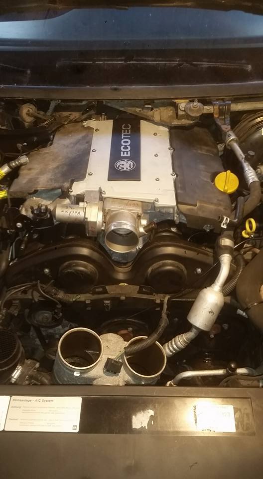

    Update:
    So langsam ist endspurt
    Update
    Heute habe ich noch ein paar weitere details aktualisiert!
    Wllk ausgleichsbehälter an seinen platz gesetzt
    Omega abs mit tc+ an z20let steuerung angelernt
    Noch ein paar vorher nachher bilder zusammen gesammelt

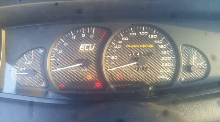

    So wagen ist zugelassen und 300km sind abgespult bis jetzt !
    Heut mal nen kurzen log gefahren .... tendenz ist schonmal potenter wie v6 !
    Ich werde den motor nicht so penibel einfahren wie den letzten der zu 80% aus neuteilen bestand daher darf er im unteren bereich gern schon etwas leisten !
