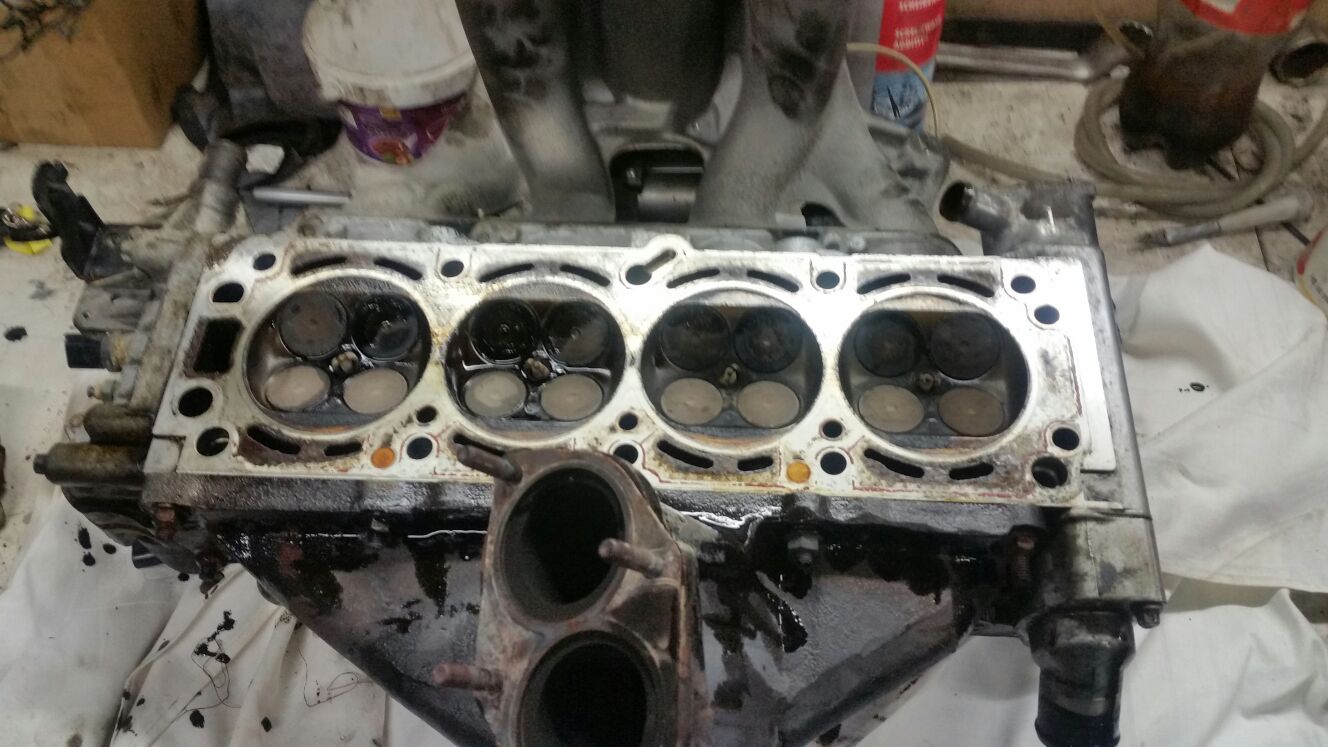

Habe gestern die Kopfdichtung getauscht. Leider scheinbar ohne Erfolg. Das Kühlverhalten ist genau wie vor dem Tausch.

den Zylinderkopf hast Du scheinbar nicht planen lassen? Hast Du den Kopf zumindest vor dem Einbau mit einem Haarlineal gecheckt?
Mit Pech würde ich sagen Kopfdichtung wieder durch oder mit "Glück" hast Du einfach nur noch Luft im System!?

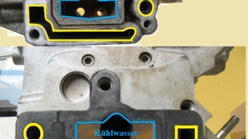

nun,ja die KODI muß nicht zwingend wieder durch sein !Küjler werden im laufe der Zeit innen dicht und damit sinkt die Kühlwirkung.
gibt es ab ca 50 Euro neu im Netz .wenn CO wieder im Kühlwasser zu finden ist ,
könnte die Dichtung DIS-MODUL Zündmoduö defekt sein,
ganz hinten am ZK,unterhalb des AGR .
da kommen Motorabgase und Kühlwasser zusammen ,wenn die Dichtugn defekt ist .
diese Dichtung sollte man eigentlich bei einer KODI gleich mitmachen!
Opel nr 24416792wären zwei Gedanken.
