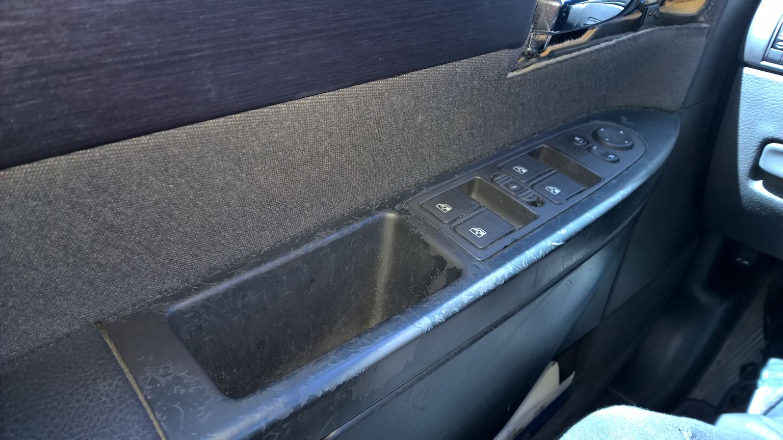

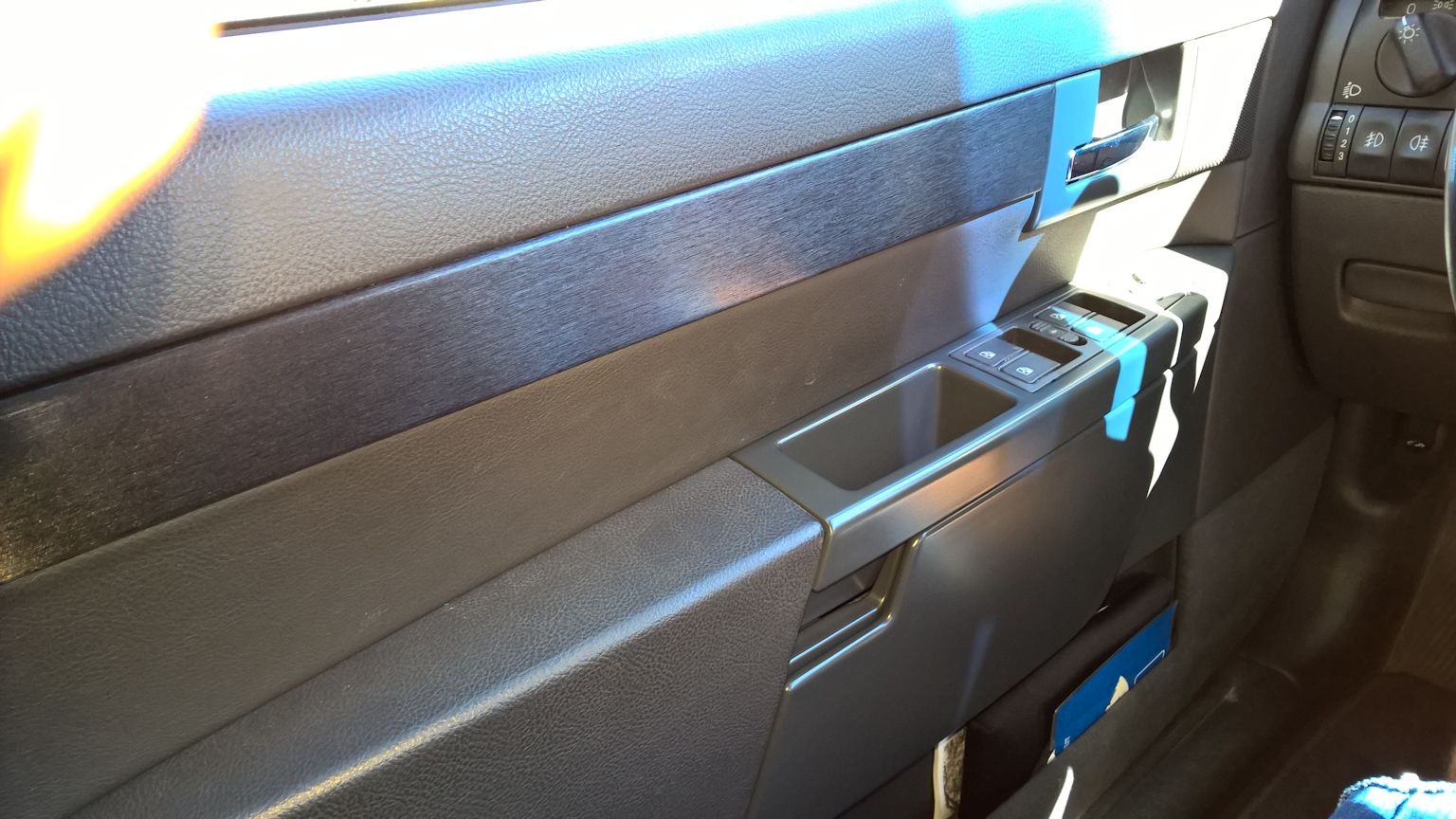

Dabei meine ich die Lackierung der Kunststoffteile an den Türen, welche ja mit dem schrecklichen Softlack behaftet sind. Darüber hinaus habe ich die Wurzelholzleisten mit Folie überzogen.
Das Ergebnis kann sich sehen lassen, jedoch war es ein langer Weg dahin. Für all diejenigen die das auch machen wollen kann ich folgendes vorab sagen:

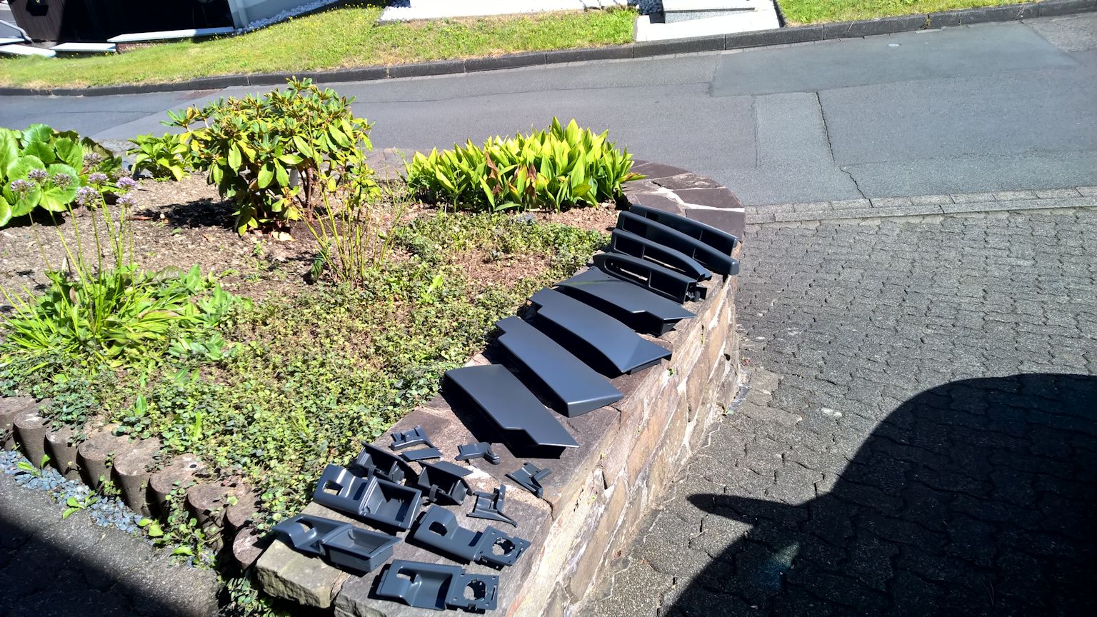

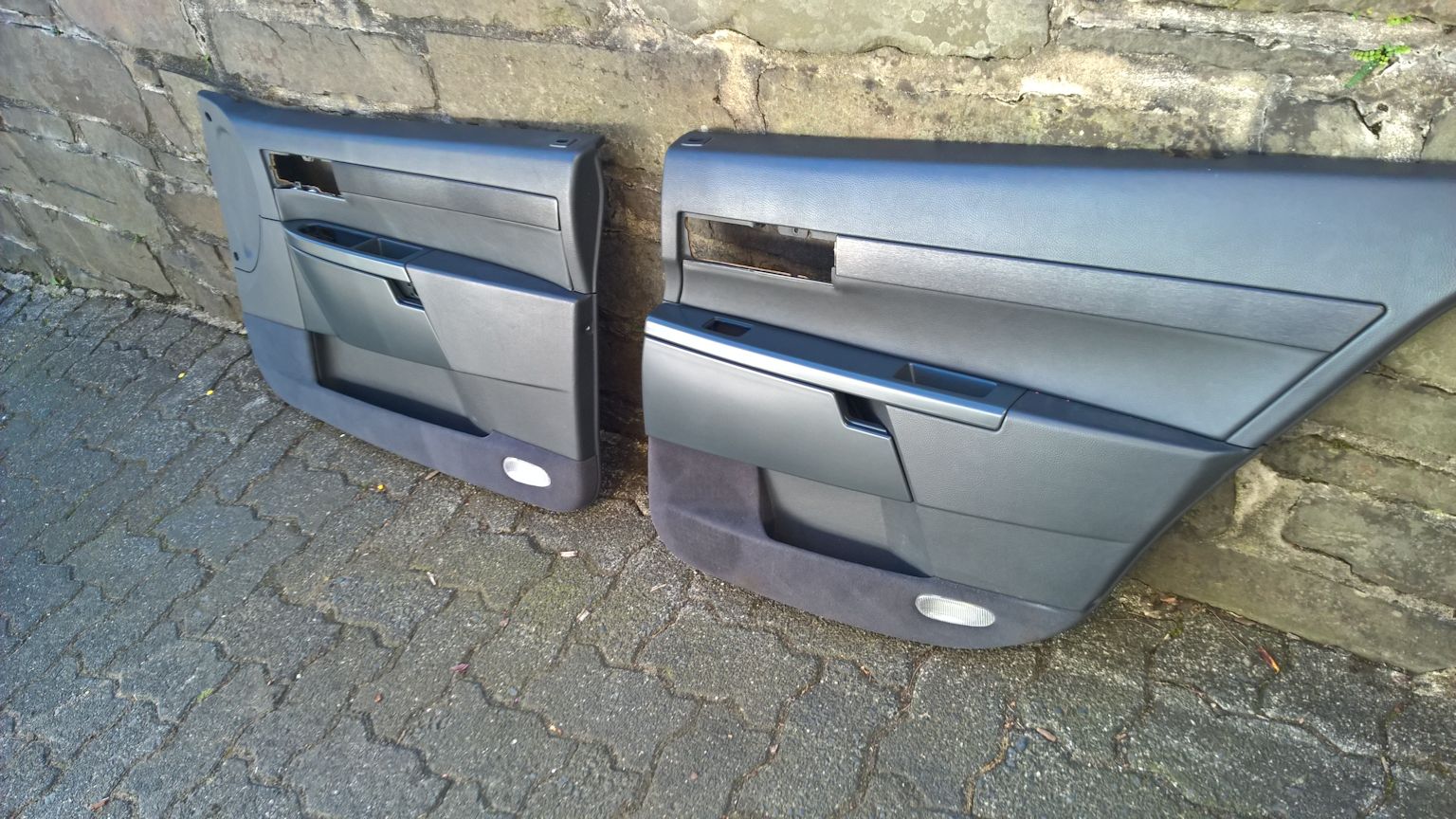

Die Türverkleidungen müssen komplett demontiert werden. Das heisst die Kunststoffteile sind auf der Rückseite mit Hitze verschweisst und müssen herausgebohrt werden. Eine spätere Montage ist dann nur mit Montagekleber möglich, also ist das eine Einmal-Aktion.

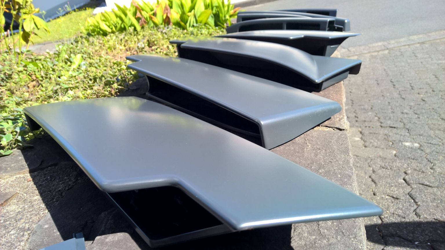

Bei dem Omega sind es 4 Türen und damit eine Menge Arbeit. Sobald die Kunststoffteile und Klappen alle demontiert sind, müssen diese vom Softlack befreit werden. Das geht am schnellsten mit Nagellackentferner OHNE Aceton. Diesen gibt es in 10 Liter Gebinde günstig bei Ebay. Ich habe dann ein großes Gefäß genommen und es mit dem Entferner gefüllt. Je ein Kunststoffteil muss dann ca. 5 Min. darin liegen und man kann mit einer Bürste den alten Lack entfernen. Nachdem das geschehen ist, müssen alle Teile zum neu lackieren vorbereitet werden. Das heisst ich habe alle Teile mit 320er Schmirgelpapier nass geschliffen um wieder eine neue schöne glatte Oberfläche zu erhalten. Dieser ganze Vorgang mit Demontage, Entlacken und Schleifen dauert gut 2-3 Tage. Wenn das getan ist gehen die Teile zum Lackierer. Beim Farbton handelt es sich um grauschwarz nach RAL 7021. Ich habe extrem strapazierfähigen Möbellack in seidenmatt genommen. Dieser wird 10:1 mit Härter gemischt und ist sogar ringfest. Der Lack kostet etwas, kann aber enorm viel und sieht sauber aus. Habe auch die Türgriffschalen mit lackiert.
Anbei die Bilder zum Vergleich. Viel Erfolg an all diejenigen die das auch machen wollen. Ich kann nur sagen es ist sehr viel Arbeit aber sieht gut aus und hält endlich vernünftig lange im Gegensatz zum Gummi-Softlack.
