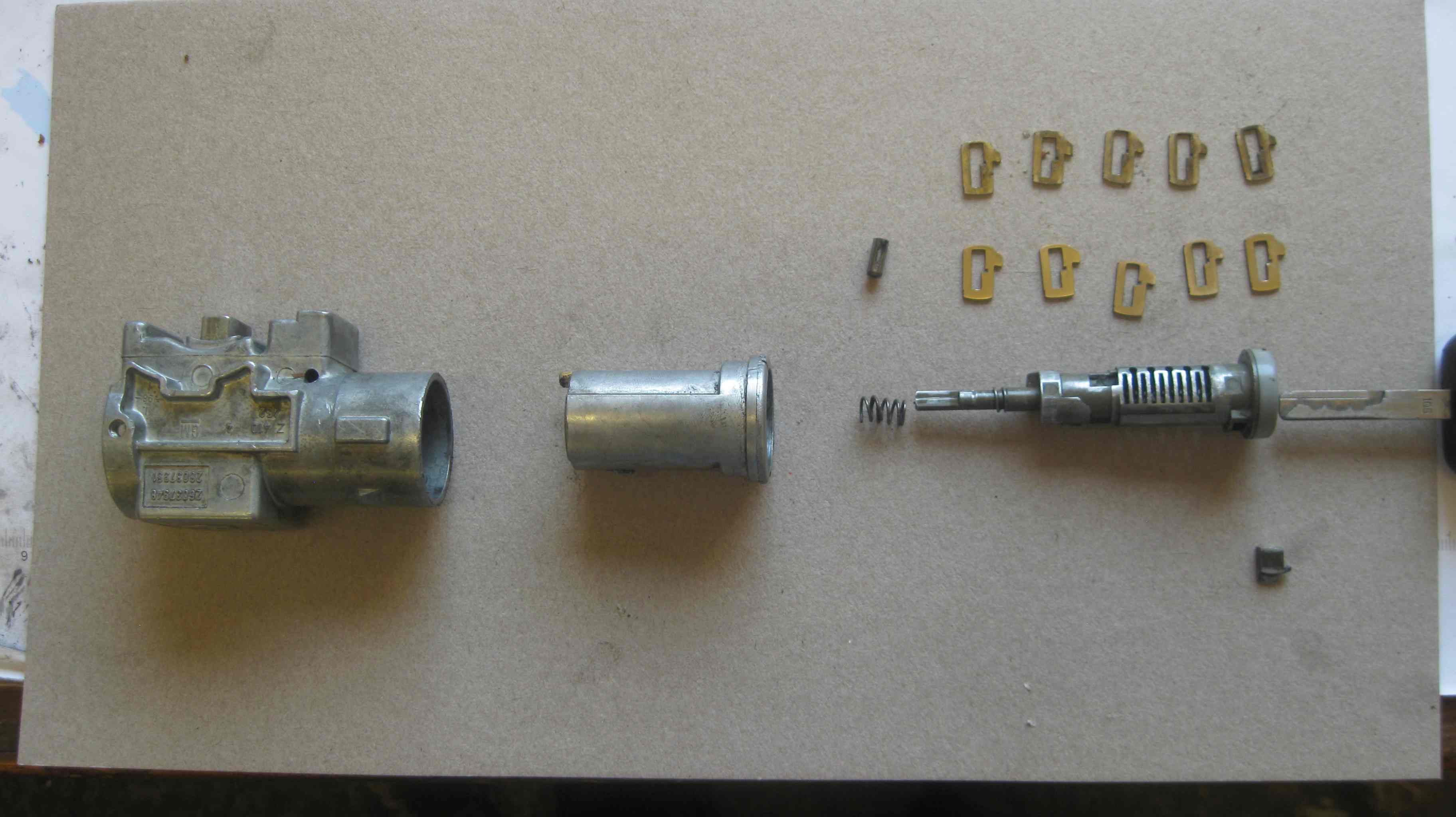

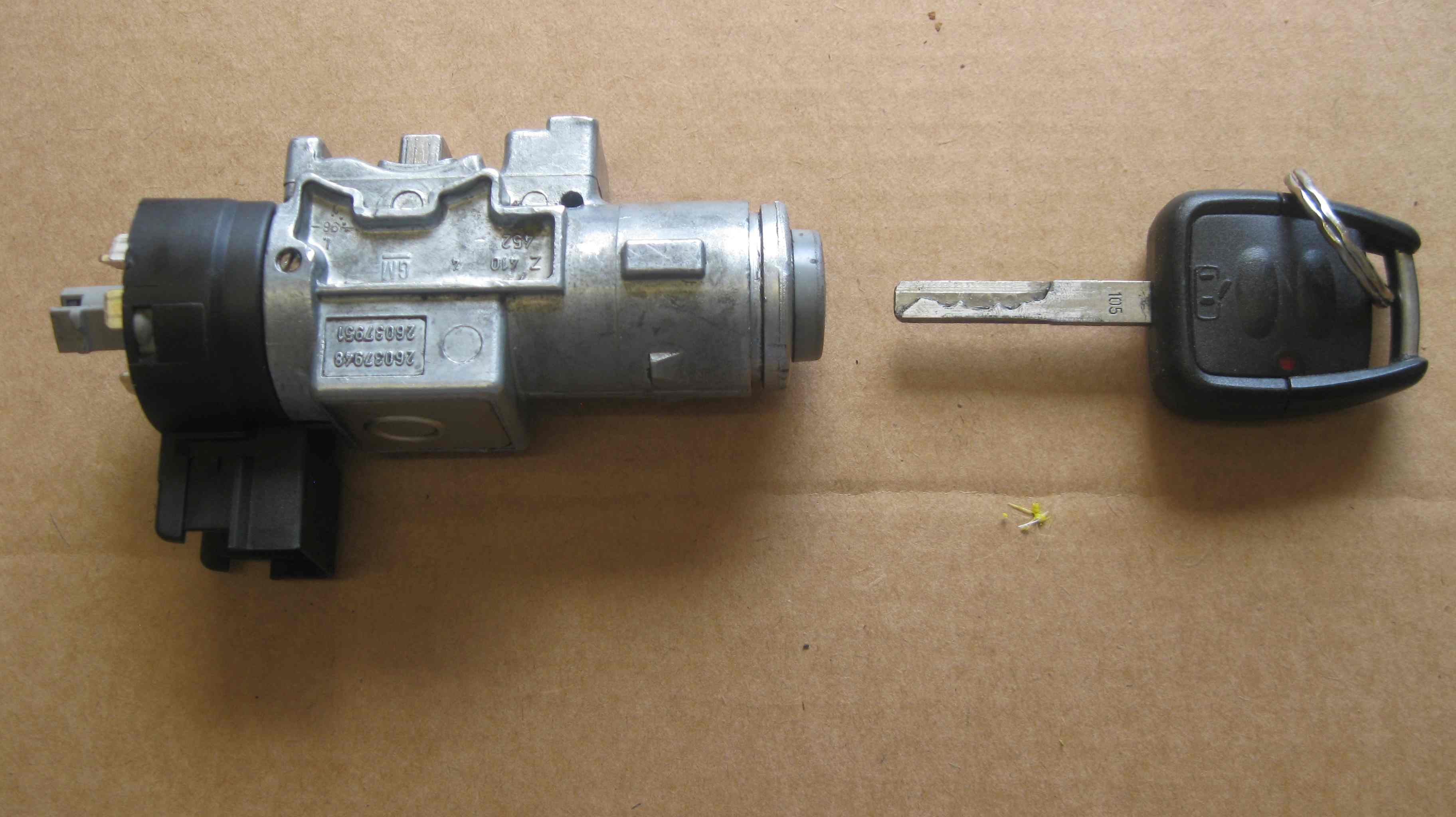

    Von Zündschlössern aus dem Zubehör würde ich sowieso abraten. Eins vom Verwerter tut es auch und ist billiger. Vor dem Einbau zerlegen, reinigen und einfetten, die Schließplättchen vom Originalschloss übernehmen oder die vorhandenen auf den alten Schlüssel zurechtfeilen.
    Dann gibt es auch keinen Stress mit der Wegfahrsperre oder der Funk ZV. Habe ich auch so gemacht und es funktioniert einwandfrei. Bei meinem Ommi funktionierte die Lenkradsperre nicht, weil die Ausrückfeder gebrochen war. Da auf die Schnelle (Tüv Termin) keine passende Feder aufzutreiben war, habe ich das Schloss getauscht und auf meinen Schlüssel umgearbeitet.
