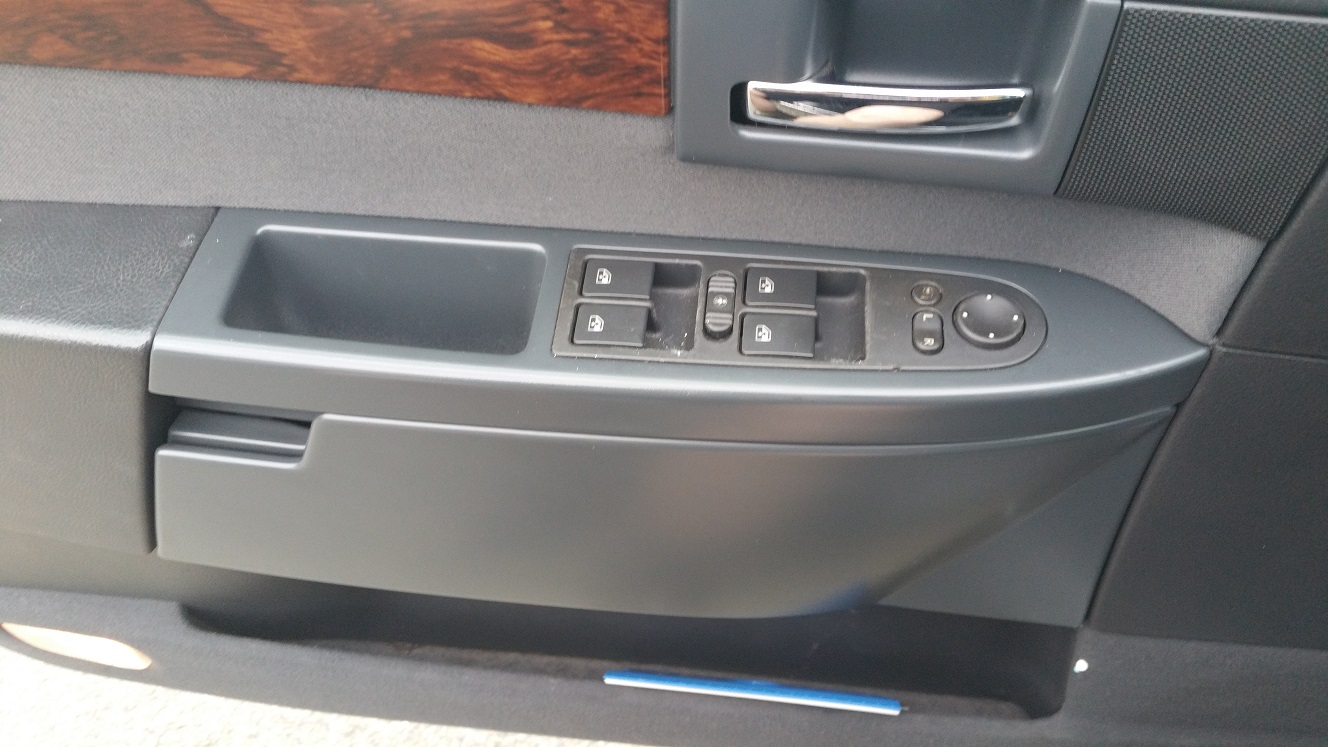

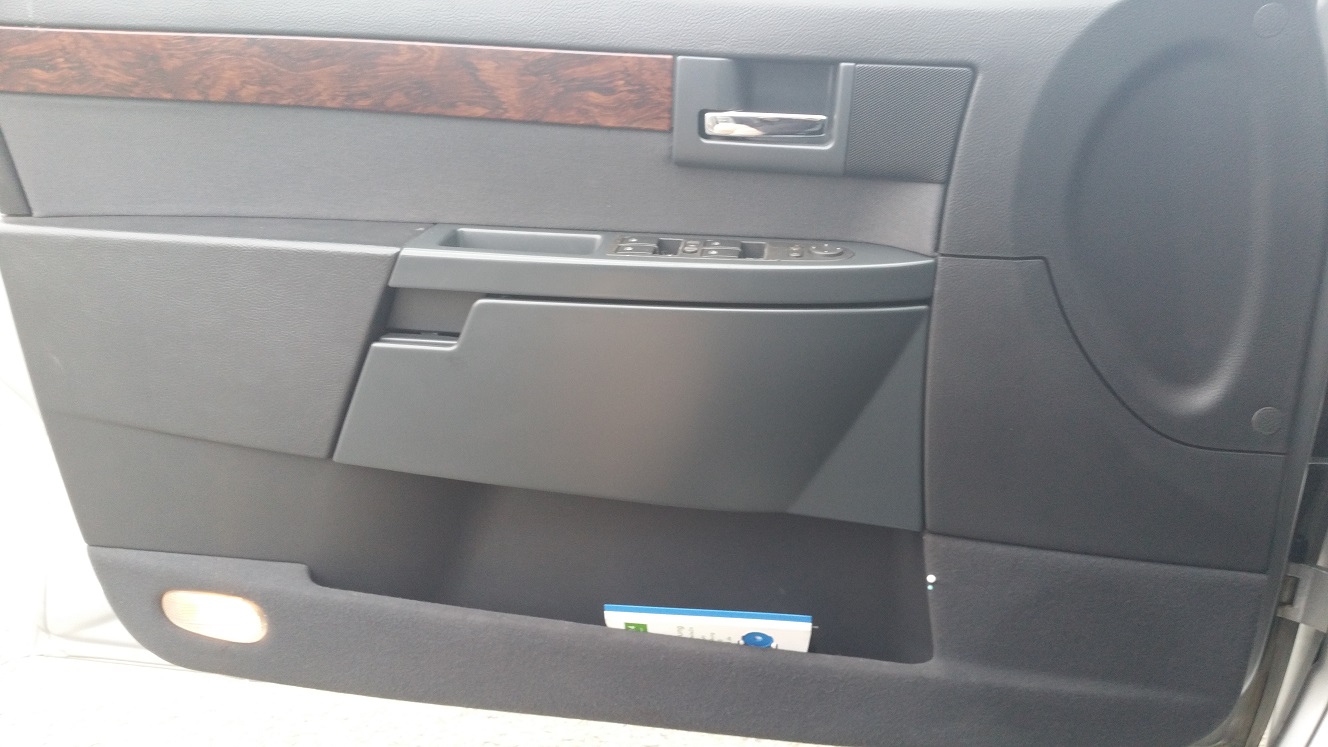

#18 So hier die Farbnummer zu dem Lack
RAL 7021 Schwarzgrau Stumpfmatt
Der Farbton ist etwas heller als die anderen Teile der Verkleidung. Dies war aber so gewollt von mir, da sich so die Klappen schön absetzen und es aus meiner Sicht sehr gut ausschaut. Für die Teile wo ich genau den Farbton gebraucht habe, habe ich die Farbe mit RAL 9005 Tiefschwarz Stumpfmatt abgemischt. Als grober Anhalt es waren ungefähr 5 % Tiefschwarz was ich beigemischt hatte. Das Ganze wurde wie schon mal geschrieben im Anschluß mit Klarlack Matt wegen der Haltbarkeit überzogen. Alle benötigten Materialien bekommt man bei eBay von der Firma Ludwig Lacke ab einer Menge von 500 g. Sollte man die Gewünschte Menge oder den Farbton nicht finden, einfach anrufen und sie sagen einem die eBay Artikel Nummer. Ich kaufe immer bei der Firma, da es eine der wenigen ist, die alle Komponenten noch in Acryl liefert. Ich bin einfach kein Freund von den Wasserlacken, aber das ist Ansichtssache -
