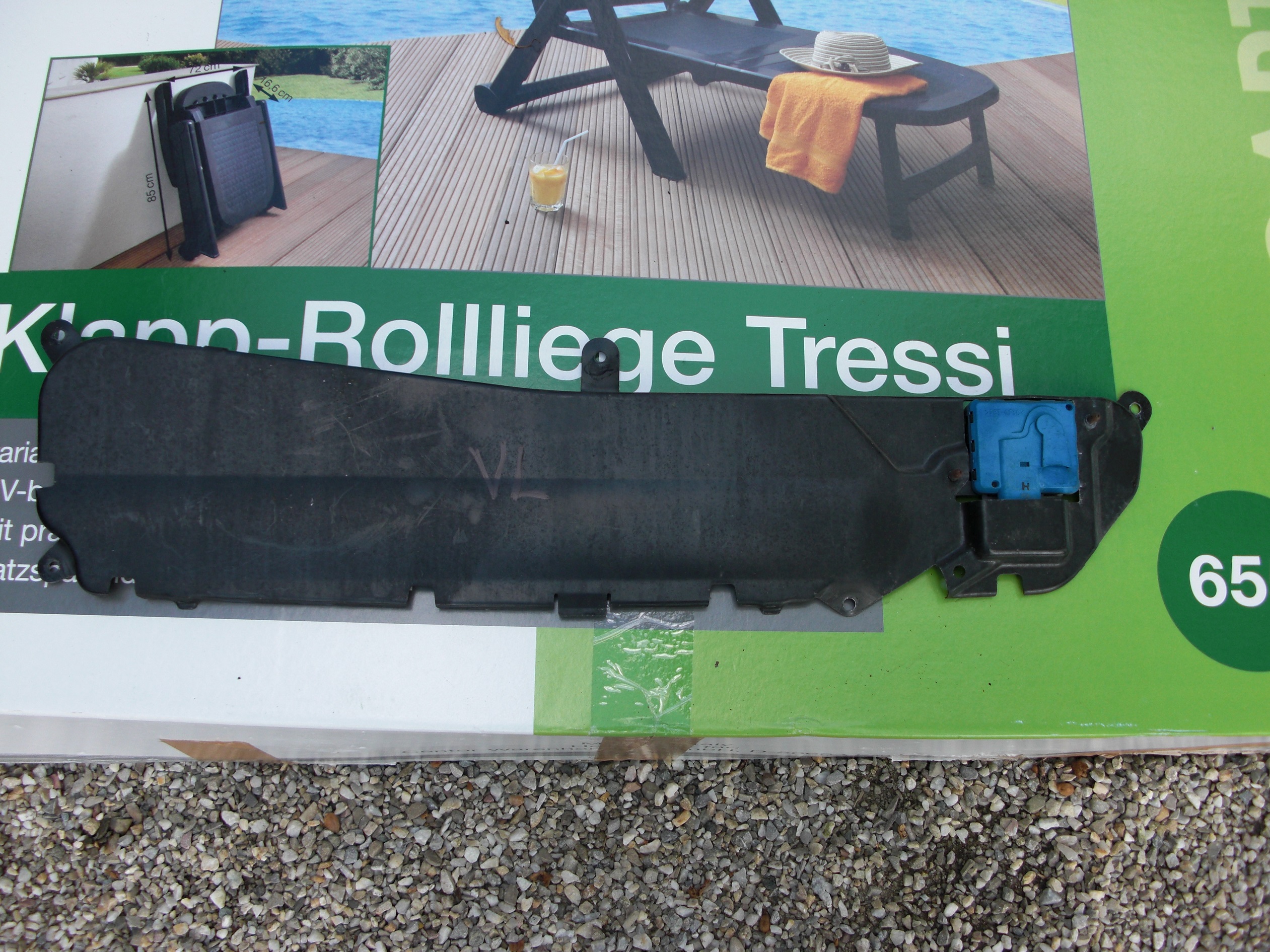

    2 es Problem ist der Sensor für den Seitenaufprallschutz auf der Fahrerseite dieser hängt nur lose in der Tür wie oder wo genau wird dieser befestigt, habt Ihr ein Bild davon wo und wie er sitzt?

    zum Punkt 2 der Sensor ist normalerweiße in einem schwarzen Blech montiert und das Blech kommt wird in der unten Öffnung der Tür verschraubt hinter der Türverkleidung ;)

    Hallo, es handelt sich um einen Drucksensor. Wenn keine Platte und keine Folie verbaut ist, kann sich bei einem Seitenaufprall kein Druck in der Tür aufbauen, demzufolge löst auch wahrscheinlich der Seitenairbag nicht aus. ;)

    Hat jemand ein Bild einer zerlegten ür wo er Ordnungsgemäß sitzt, da ich auch über Google nichts an brauchbarenn Bildern finden konnte.

    anbei mal ein Bild von dem besagtem Teil inkl. Sensor aus meinem Schlachter ;) würds dir ja anbieten aber für mich is es eher interessant das Teil mit Sensor zusammen zu verkaufen.

    hab ganz herzlichen dank für das Bild jetzt kann ich mir wenigstens was darunter vorstellen man waren da nur Pfuscher als Vorbesitzer am Werk :(
