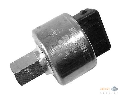

Habe gelesen dass es an einen druckschalter liegen könnte aber wo genau sitzt der denn?

#3 Hallo, der Hinweis mit dem Druckschalter ist korrekt. Er ist dafür zuständig den Systemdruck der Klimaanlage zu überwachen und soll damit sicherstellen das der Kompressor bei zu wenig Flüssigkeit nicht trocken läuft. Wo sich dieser bei deinem Omi befindet kann ich dir leider nicht genau sagen. Im Regelfall findest Du diesen aber in der Metallleitung nahe der Trocknerpatrone. Du solltest ihn also finden wenn Du zwischen Kompressor und Klimakondensator mal die Leitungen verfolgst. Zum besseren Auffinden habe ich ein Bild von dem Druckschalter beigefügt.
