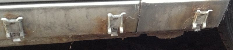

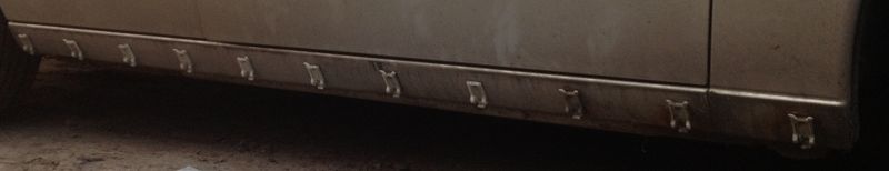

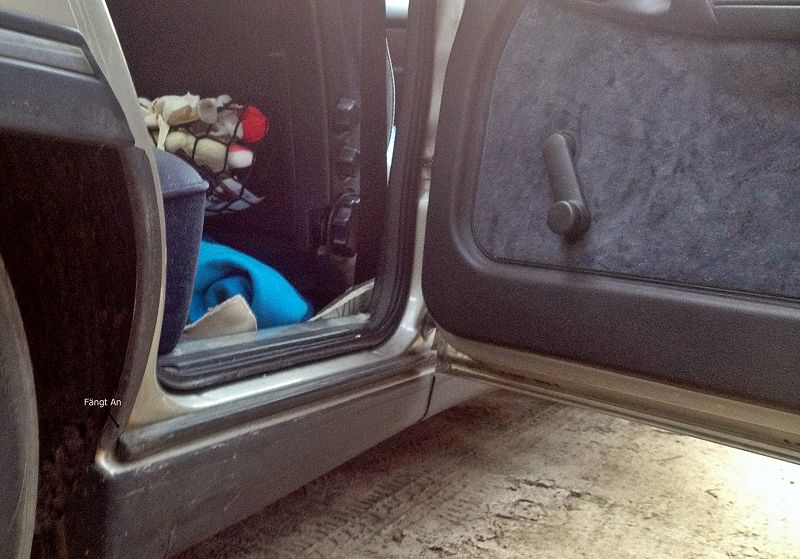

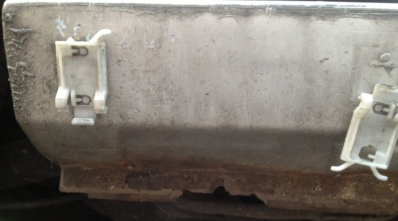

    ich hatte so schnell die Bilder nicht gefunden, habe Heute daher ganz neue gemacht.
    Ja, also hinter der hinteren Fahrertür, etwa 2,-€ Stück groß und direkt unterm Fahrer ist es "fast" durch, es sind komischerweise genau die Punkte, wo damals der Azubi die Hebebühne falsch ansetzte, wo die Blenden einen entgegenkam :-/

    Hab unten die Bilder dran gehäöngt - Es ist noch alles wie ab Werk, sprich es wurde noch nie gespachtelt, lackiert oder neues Blech reingesetzt.

    Also eine Maschine ist natürlich besser, vor allem für dich und deine Finger :D Sag mal gibt es denn bei euch keine kleinen Werkstätten :( Soweit ich es auf den Bildern beurteilen kann, ist da nix was man mit ner Abkanntbank und ein wenig Handwerklichem Geschick nicht bereinigen kann. Vor allem da ich deine Frage in die Richtung verstehe, noch 2 - 4 Jahre TÜV und dann ist gut. Den von Dir genannten Rostumwander kenne ich nicht. Ich selbst nehme sowas auch nicht. Ich schleife so weit als möglich ab (wenn geht metalisch blank) und dann kommt folgender Rostschutz drauf http://www.ebay.de/itm/Rostsch…rtung&hash=item19e8f40ecd Eventuell findet sich ja noch jemand hier im Forum, der Dir ne brauchbare Wekstatt in deiner Nähe empfehlen kann. Zu mir ist es wohl etwas zu weit :D
