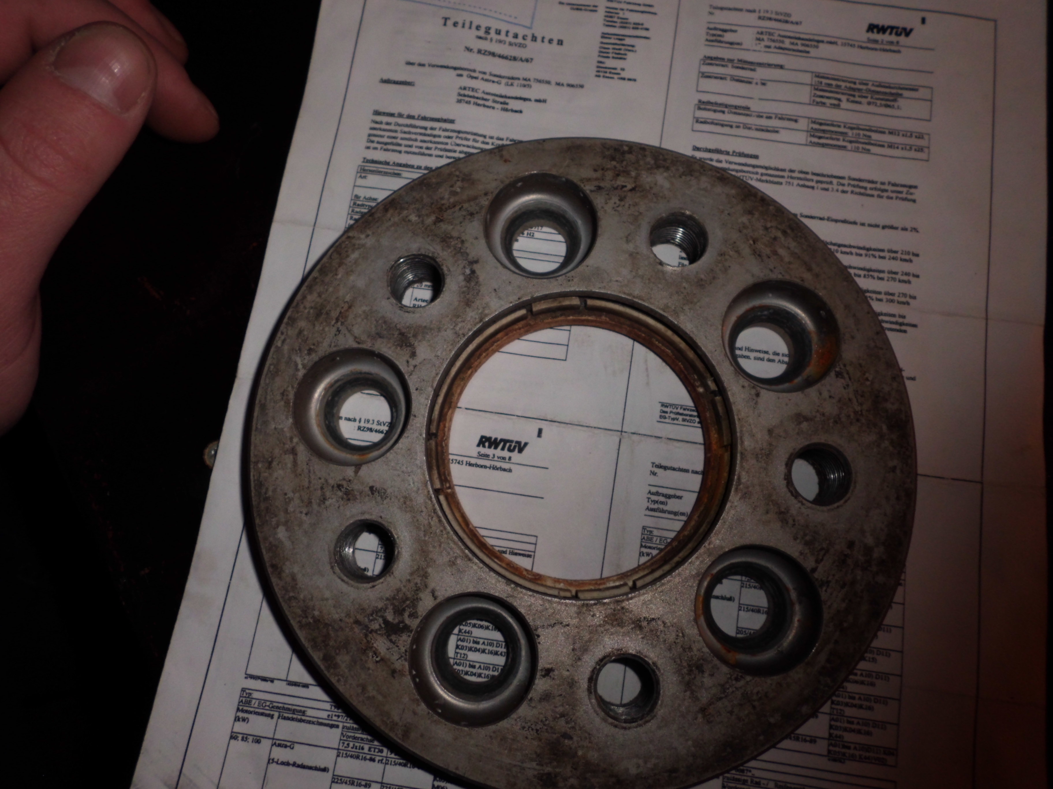

#6 Es handelt sich hier um Lochkreisversatzadapter.
Hier kommt man vom 5X112 LK auf den von Opel 5x110.
Welchen LK haben die Rial Como in 7x16?
Bei deren Et von 46 kämst du auf 'ne effektive ET von 26, sofern der LK 5x112 ist, passen die LK-Versatzadapter.Eine Einzelabnahme wird es auf jeden Fall...
