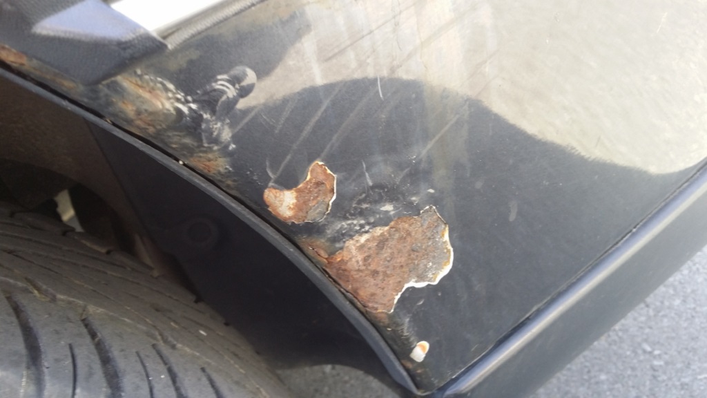

Mal ne Frage, was kann ich dagegen machen? bzw wie kann ich da was machen?
Also mitn schraubendreher kannste wie doof drauf rum kloppen passiert i-wie nix
Traue mich aber nicht die leiste abzunehmen...
Weil i.-wie is dort vohin nachem waschen mehr Lack abgegangen...
nur ich finde es sieht so aus als ob sich dort schonmal einer dran versucht hätte? -
