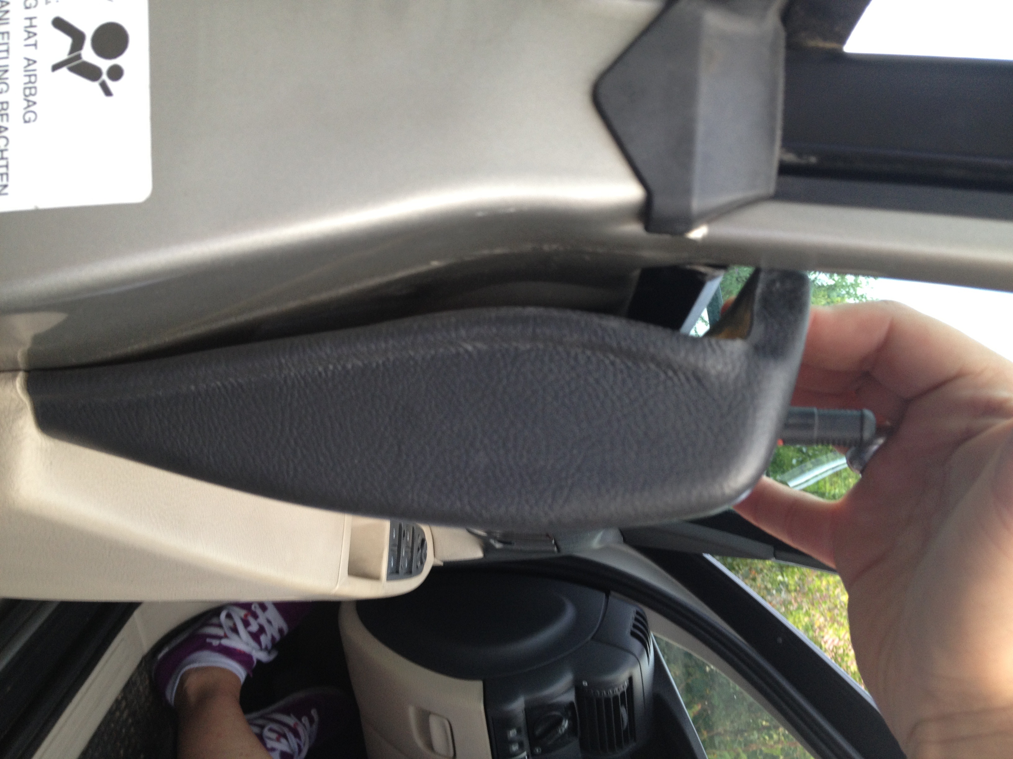

#7 Verkleidung Hochtöner raus dann ziehste einfach die Verkleidung die hinterm Innengriff/Öffner-Tür sitzt raus da siehste eine Schraube..............am Verkleidungsrand unten und hoch am hinteren Rand siehste Schrauben.............dann am besten Fensterheber nach oben raus hebeln dann kommst gut ans Kabel drann........Beleuchtung/Tür das gleiche.............vorne unterm Spiegel innen hast auch noch 2 Schrauben..................WEG DAMIT .................und dann vorsichtig den ganzen Gulasch nach oben raus ziehen damit die Leiste nicht noch mehr kaputt geht
