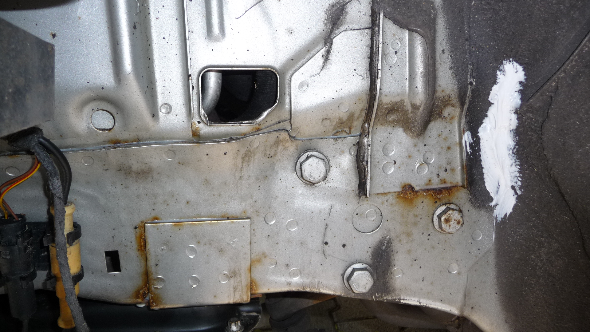

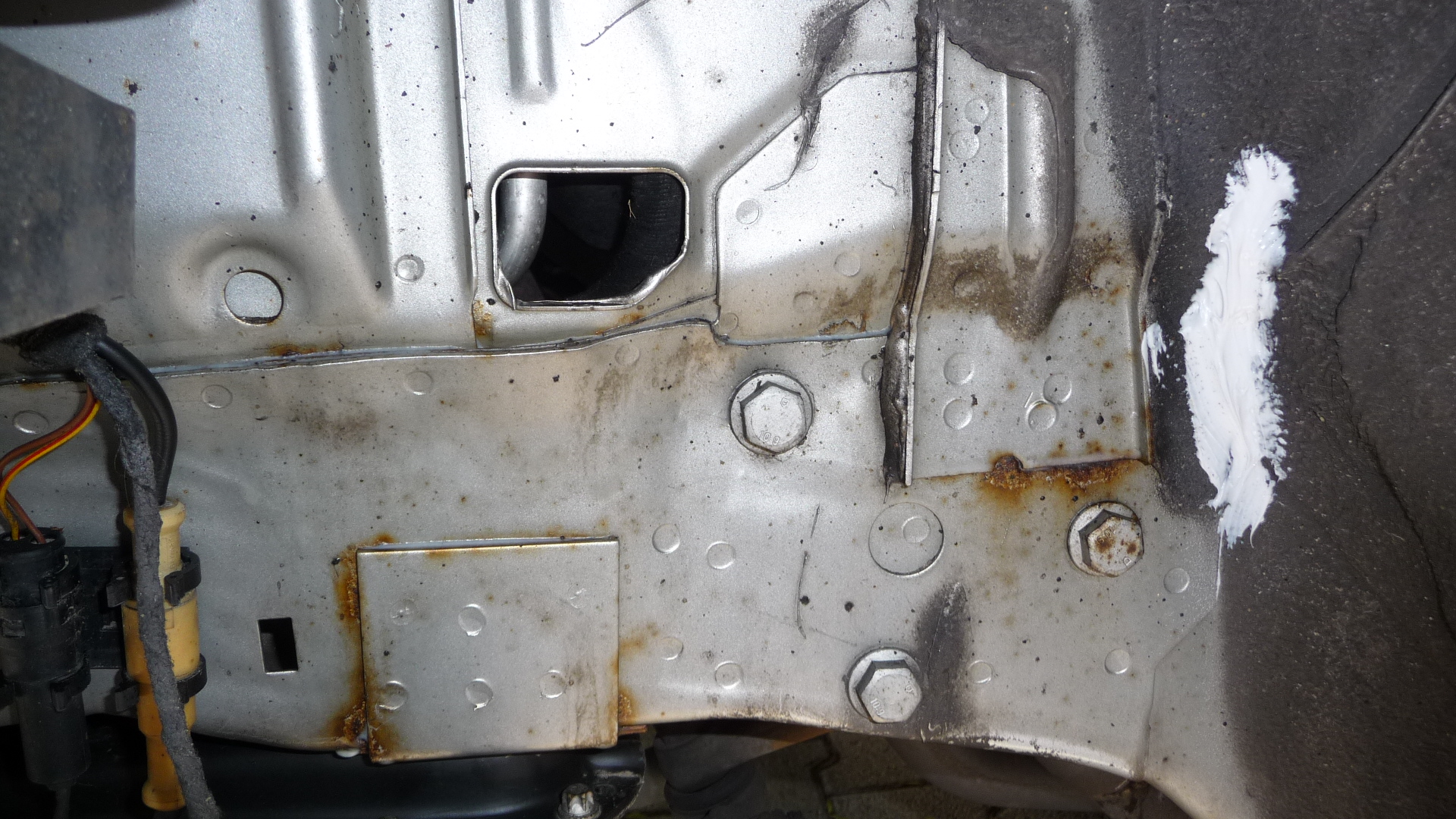

    Wenn dein Omega nicht gefahren wurde wie du schreibst kann es von der Klima nicht kommen dann gibt es nicht viele Möglichkeiten das mit dem Loch am Radkasten ist das logische da läuft auch das Wasser immer runter auch das von der Waschanlage wenn du die betätigst. Die Bilder zeigen es dir wo du schaun musst
    Habe da schon bei allen Modellen ob VFL und FL die schönsten Rostlöcher gesehen!
    Genauso ist es auch hinten da kommen die zwei Bleche zusammen am Radkasten hier gibt es auch keine vor Zeichen aber die Rostlöcher sind da!

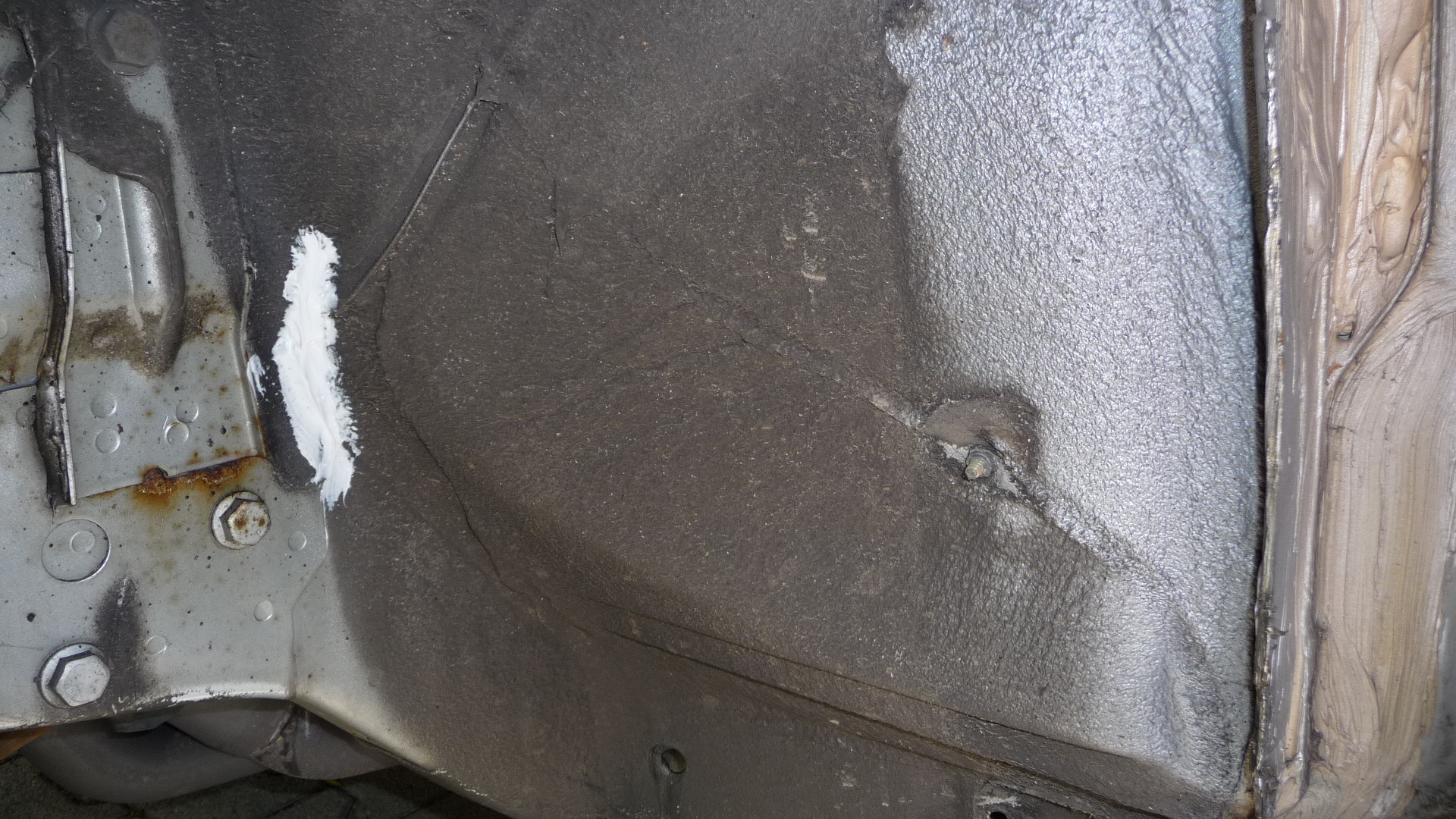

    ....wenn ich die oberen Bilder richtig deute, müsste ich also den vorderen Radkasten mal genauer inspizieren und ggf. auch den inneren Kunststoffradlauf rausnehmen...hmmh, dann muss ich mal dort schauen., Karrosseriedichtmasse hab ich da.
    Update:

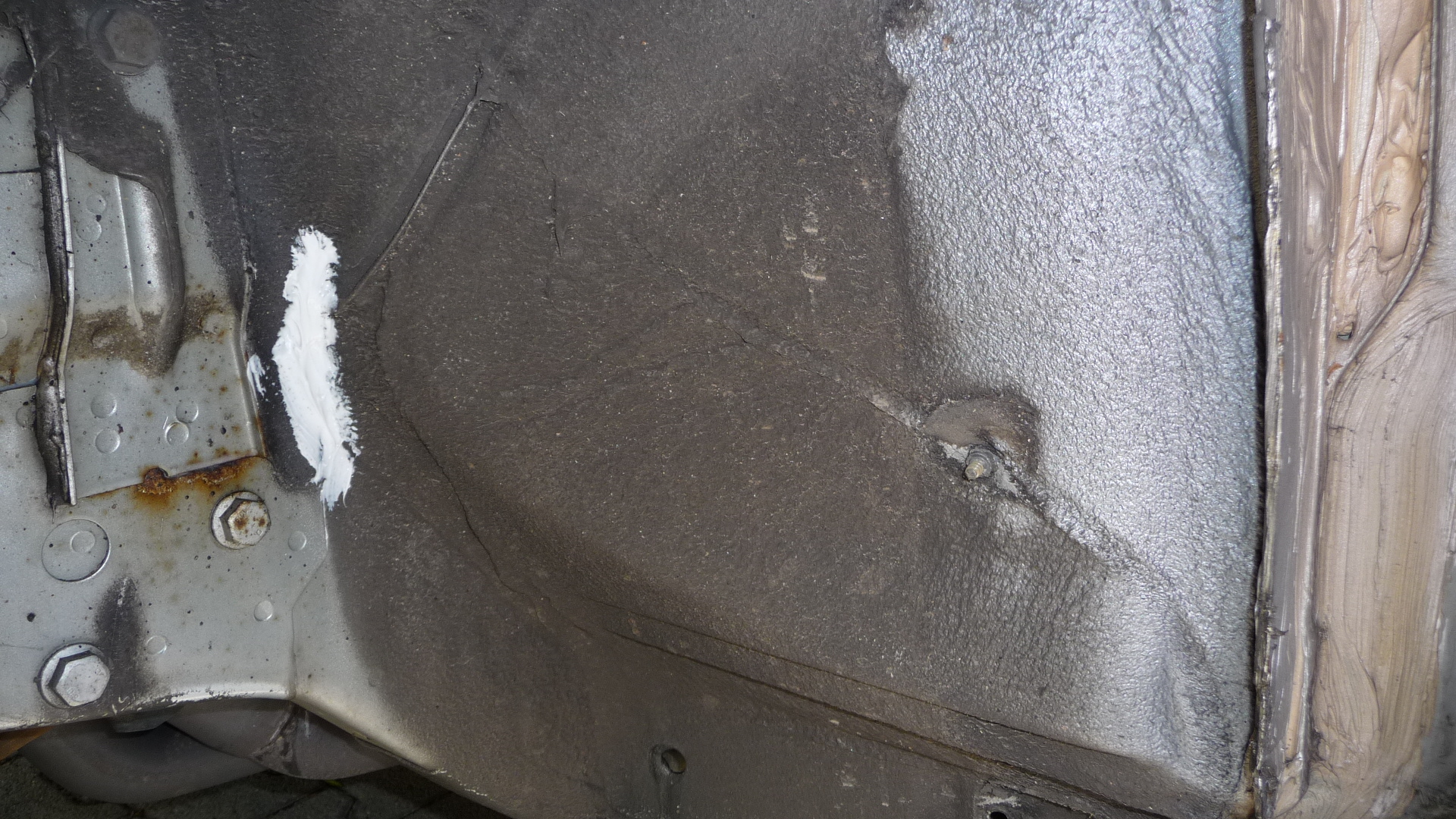

    Heute habe ich mir mal den Radkasten genauer angesehen und den Kunststoffinnenradlauf demontiert. Was muss ich da sehen? Offenbar hat da mal so ein Spongo völlig unprofessionell ein Blech reingebraten und den Kunststoffradlauf dann mit selbstschneidenen Blechschrauben festgemacht - Ergebnis: 2 nette Löcher hinter dem Kunststoffradlauf dort wo die Blechschrauben drin waren.
    Ich denke das dürfte die Ursache für meinen Wassereinbruch sein. Das größte Loch befindet sich in etwa direkt neben oder an der Fahrerfußstütze.
    Nun muss ich mal sehen, dass ich der Tage da mal anständig ein Blech einschweiße, das ganze abdichte und mit Steinschlagschutz versiegele.

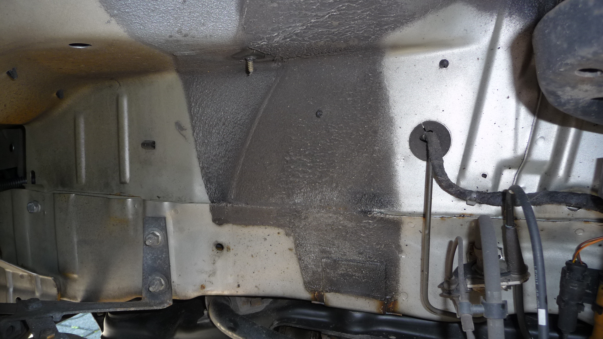

    großes Aufatmen, kein Rostloch, keine grausliche Pfuscharbeit wie bei Joe, auch sonst wenig Rost. Unter der Radhausschale ist absolut gar kein Rost, habe auch den drunterliegenden Unterbodenschutz abgeklopft. Für ein 12 Jahre altes Auto gar nicht so übel, auch wenn Falke das vielleicht jetzt nicht glauben will.
    Lediglich die Stelle, die KadOmega schon lokalisiert hat, war bei meiner Omi auch offen. Habe das jetzt mal zugeschmiert in der Hoffnung, das dies die Eintrittsstelle war und dass hier kein Ablauf oder sowas sein soll.
    Ansonsten habe ich sogar die Blechschrauben trotz Rost gut rausgekriegt. Die Rostansätze habe ich ebenso wie die neuen Schrauben gut mit Wachs geflutet.

    ....so, gestern habe ich mal dieses reingefrimelte oder ausgebeulte Blech im Radhaus sauber gemacht. Das größte Rostloch, wo die vergammelte 6er Blechschraube den Kunststoffradlauf hielt habe ich mit der Flex rausgeschnitten.
    Leider gibt es kein vorgefertigtes Rep-Blech für diese Stelle, so dass ich mir selbst eins angefertigt habe, dessen Anpassung fast fertig ist. Ich muss nur noch die Zeit und besseres Wetter bekommen, dann werde ich das neue Blech einschweißen, abdichten und versiegeln. Ich hoffe, dass der Schlurren dann dicht ist.
    Da wurde definitiv an dem Wagen gearbeitet, denn in dem betroffenen Bereich wurde seinerzeit von den Pfuschern die Dämmmatte zerschnitten um arbeiten zu können. Anschließend haben die da eine hellgraue/weiße gummiartige Masse drauf gespachtelt, wohl um zu dichten und die Matte zu kleben. Der MIst war allerdings easy abzuziehen.
    Von außen waren da min 5-8mm Steinschlagschutz drauf der sich ebenfalls easy in großen Stücken von Hand runterziehen ließ.

    bevor du mit dem Schweißen anfängst, nimm dieses schwarze Schaumstoffteil da rechts heraus, sonst fängt das an zu kokeln.
    Bei meiner Omi steckte das nur lose drin, ist wahrscheinlich zum Dämmen von Fahrgeräuschen.
