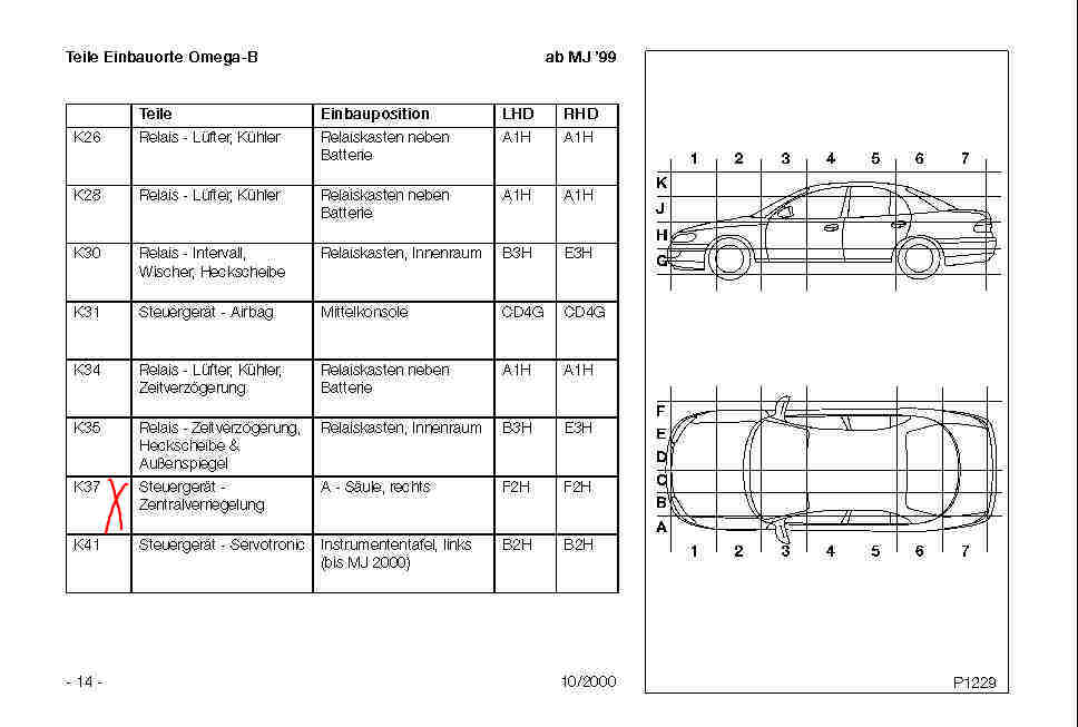

    wenn keine Spannung ankommt, liegts am Steuergerät der Fensterheber.
    Sitze hier auch gerade über die Stromlaufpläne, allerdings steht hier in diesem blöden Buch nicht wo sich diese verstecken... :vogel:
    V6 CRuiSeR
    das ist doch ein Plan für den Omega B, ich habe einen A.
    Ist den das Steuergerät für die Zentralverriegelung auch für die Fensterheber zuständig?
    Weil auf dem Plan steht ja nur was von der Zentrakverriegelung.
    Kann es sein, das das Steuergerät für die Fensterheber in der Mittelkonsole sitzt, zwischen den Schaltern, da sind nämlich die Schalter eingesteckt.
    Gruß Jupp
    Ha hab ich doch gestern nen Kumpel getroffen, von dem ich wußte das er die gleichen probleme beim Omi seiner Eltern hatte. Er sagte das es die Platine war, wie du schon sagtest die direkt bei den Schaltern sitzt. Einfach mal am besten auf den Schrottplatz gehen und dann mal komplett ausstauschen.
