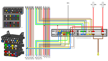

    Hi Leute,
    ich habe da ein Problem:
    Will ein Bosesystem in meinen Facelift Ommi (Limo) einbauen, aber ich habe den Stecker im Beifahrerfussraum nicht vorgerüstet.
    In meinem Spenderomega ist der vorhanden, aber der Kabelsatz geht in den Hauptstrang rein und verschwindet dort irgendwo.
    Oder geht der direkt vom Beifahrerfussraum zum Radio?
    Komisch... über 500 Zugriffe aber keiner antwortet. Naja habs hinbekommen und zur Auflösung des Problems habe ich einen Schaltplan von jmd. ausm Opelforum bekommen
    Kann eben gut möglich sein das es alle wollen aber keiner weiss wie :)

    Liegt aber daran das ich die Stromlaufpläne lesen kann wo zur Bose Anlage alles erläutert ist. (Wo welches Kabel hin geht)

    Den Plan den Du angehängt hast ist nicht schlecht. nur ein wenig kleine.

    Stromlaufpläne habe ich leider keine.

    Ab jetzt wird dieser Thread auch sinnlos. Das Ursprüngliche Problem wurde mit dem Anschlussplan gelöst.
